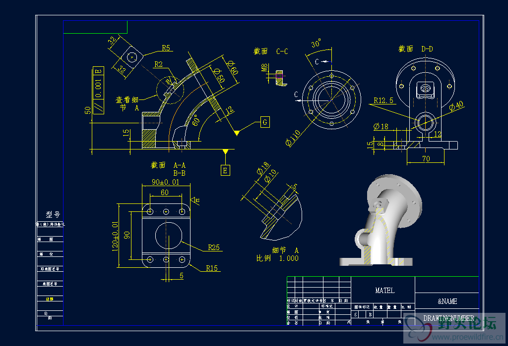

[分享] 自己做的工程图,里面还有好多问题,请给予指导
82
115
发表于 2017-12-11 16:29 | 显示全部楼层 |阅读模式
1.基准符号是方的,我要改成国标
2.中心线○怎么添加
3.很多不符合国家标准
   请高手们给予指导,不胜感激,谁有林清安老师的工程图PDF ,发给我可以吗? 190204596@qq.com

发表于 2017-12-11 18:34 | 显示全部楼层
这个好像是很经典的图形工程图

发表于 2017-12-11 20:16 | 显示全部楼层
楼主做的蛮工整,再把技术要求加上就更完美了

发表于 2017-12-11 23:39 | 显示全部楼层
不错不错,

发表于 2017-12-12 09:17 | 显示全部楼层
这应该还有些尺寸没有标出来吧?

发表于 2017-12-12 22:21 | 显示全部楼层
圆圈那种基准符号用自定义符号,论坛有下载,圆形中心线在论坛搜索中心圆
