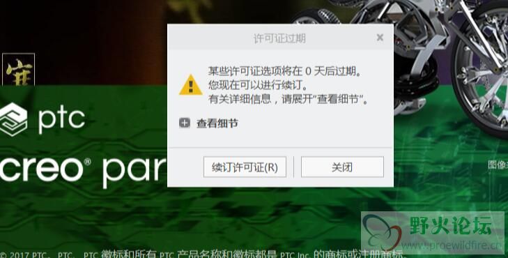

如下图,刚安装的Creo4.0 ,启动Creo4.0时,为什么总会弹出这个窗口

已解决,是环境变量值设置得不对,多了个空格了,所以才出现了这个问题
为何我装了几个电脑 都没改过环境变量,不改变量好多年
你是Pro/e5.0吧,现在的Creo4.0激活的方式与Pro/e5.0不同了,要改环境变量的
creo4.0,  你这个问题我今天碰到,我一个学生装了4.0老版本 我给他换新的  也这个原因,后来把老的环境变量删了 添加一个新的就好了

发表于 2017-12-12 21:26 | 显示全部楼层
第一次装 creo是不用改变量的。   有的老版本要增加变量, 卸载后变量不会删,需要删掉老变量。

发表于 2017-12-12 21:27 | 显示全部楼层
我新装的creo4.0 m030  电脑第一次不需要改变量
