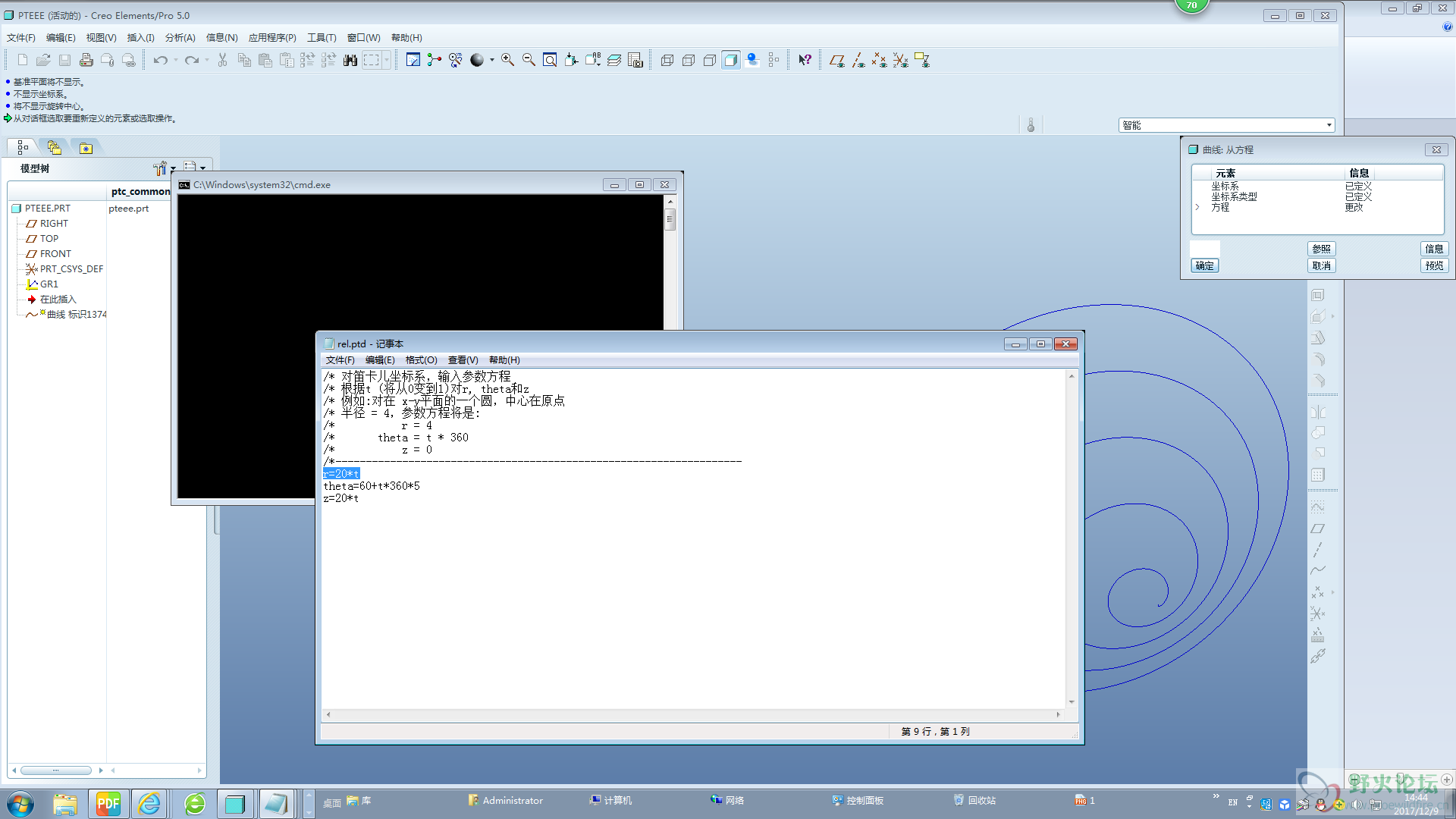

[求助] 请问proe的插入基准曲线,螺旋线方程式中的t(从0到1)的起始是一个螺旋周期还是N....
-4
发表于 2017-12-9 14:46 | 显示全部楼层 |阅读模式
请大神们帮忙看一下,其实t的起始是1个360还是图中5*360作为t的起始参考都不会影响x和y值,因为当t以1个360作为起始参考时的t值t1,与当t以5个360作为起始参考时的t值t2,关系是t1=5t2(或t2=t1/5),最后代入x和y的关系式中结果是一样的。但是我觉得会对r有影响。因为螺旋线的r值也是随t变化的,但是在5个螺旋周期内r均在变化,依次可知t值的起始是以5个360的完整螺旋周期作为0~1的参考,这样分析对吗?
请问proe插入基准曲线的螺旋线方程中,t(从0到1)这个系统函数的起始是一个螺旋周期(即1个360),还是整 ...
