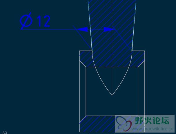

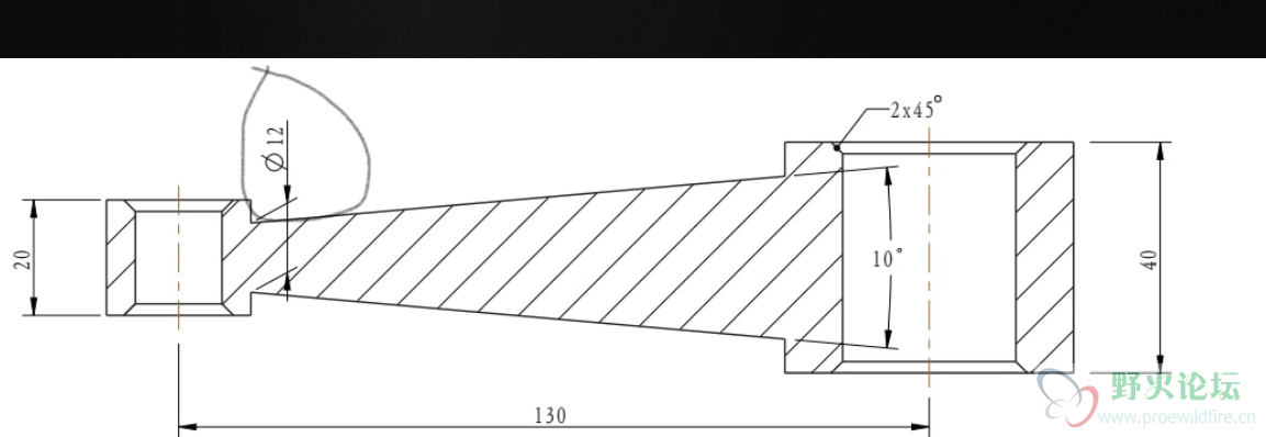

仔细看直径12这个位置 QQ截图20171209120537.png   肯定在绘图里面 没几个人能标出来  只能用两点距离来显示   我也做不到   只是有大神的图纸里面做到了  所以看看有多少人做的到  方法是什么

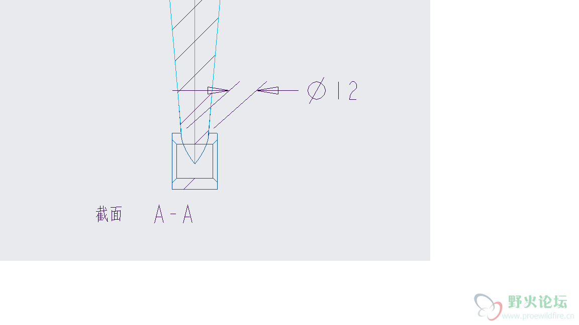

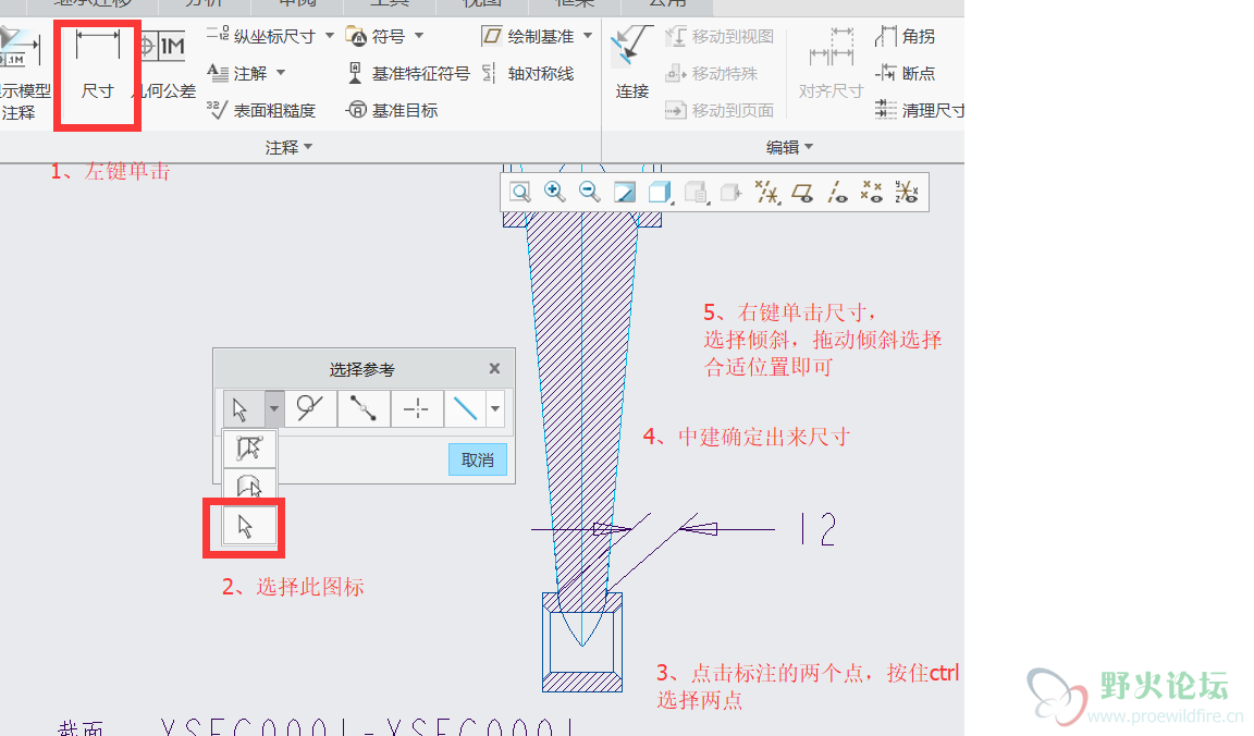

creo4.0  工程图里,左键点选尺寸,然后右键有个倾斜尺寸

creo 4.0

你这只是标识出了 尺寸 我是说图纸上表示的是直径  我试过标识不出来

尺寸显示加个φ就可以啦

加φ
