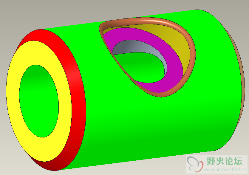

  新换系统WIN10 64位,安装CREO4.0 M010软件打开,发现一个问题,原先的系统使用模型外观颜色很亮,现在灰暗色,看起来完全没有激情!网络查找了很多天,都没有好的解决办法,今天自己琢磨:
   第一步,不使用设置的启动目录,把起始位置删除,空白,确认!
   第二步,正常打开软件,实验下,发现以前的颜色亮度又恢复了,
结论:可以证明是我的config.pro设置有问题!

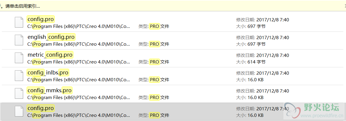

   第三步,在CREO4.0 M010软件安装文件下,搜索:config.pro

接下来,把图中165KBconfig.pro  文件复制出来,打开与现在使用的文件对比,发现很多不同,逐步修改过去!
修改完,
把启动目录还是还原,打开软件,发现想要的外观又回来了!哦恭喜!
