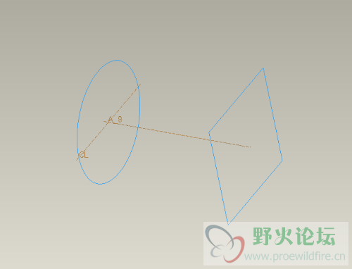

如图,这个能不能拉伸出实体来?需要怎么做?

发表于 2017-12-9 09:20 | 显示全部楼层
补面再加实体

发表于 2017-12-9 09:26 | 显示全部楼层
最简单的方法扫描混合命令

发表于 2017-12-9 09:29 | 显示全部楼层
如二楼说的扫描混合一步到位
混合   把圆打成四个点  跟正方形成一致的顶点

发表于 2017-12-9 09:57 | 显示全部楼层
画一个圆 再画一个四边形 ,选圆为原轨迹再选四边形,扫描

发表于 2017-12-9 11:32 | 显示全部楼层
标准的天圆地方模型,问一下度娘,大把的教程

发表于 2017-12-9 11:51 | 显示全部楼层
拉伸?只靠拉伸吗?
不能
这个得用混合

发表于 2017-12-10 23:31 | 显示全部楼层
扫描混合,上下添加面,合并,实体化
