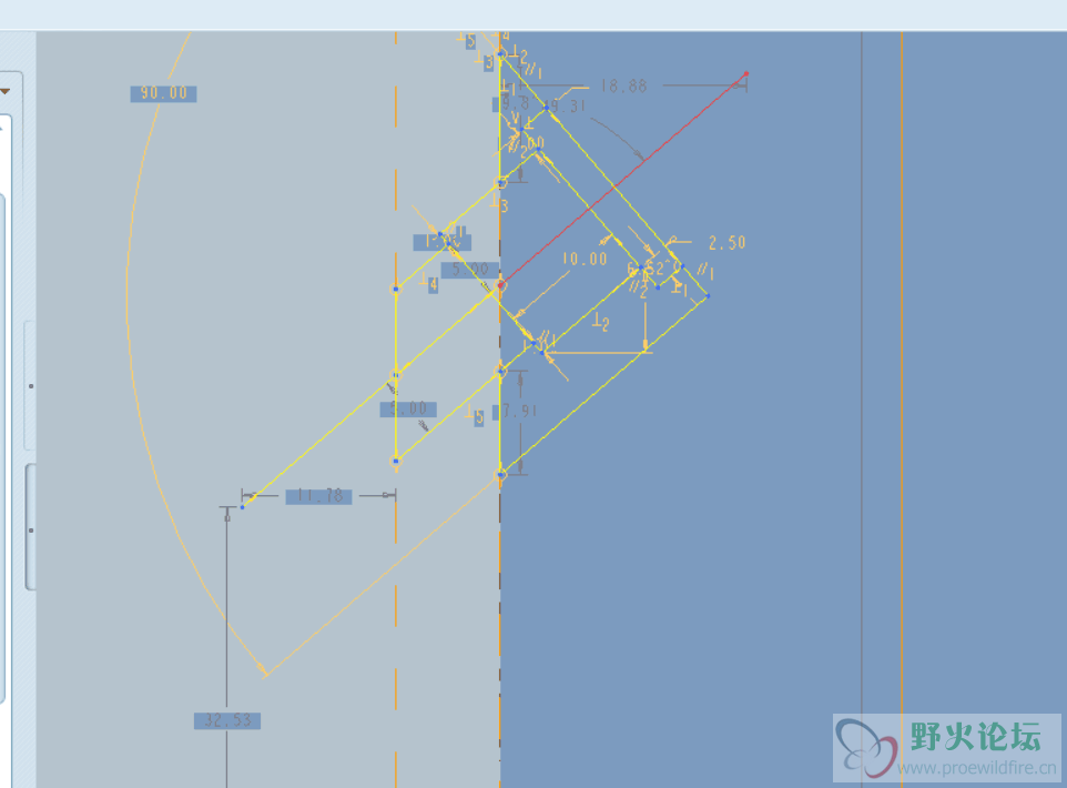

[求助] proe 红色草图那条斜轴怎么做?求大神指教

楼主已经做出来了吧,但线型不对啊。
要做旋转特征吗?做旋转特征,截面为什么越过了中心线?

直接画 标注一个角度就好啊。。。

画一条线,右建转换成构造,creo的话可以先点构造图标再画这条线
