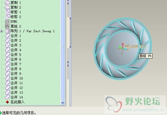

烦请各位大侠帮忙看看,我只能合并一个后,剩下的都合并不了了!不知道是什么问题,还请各位大侠帮忙告知!

你没有将相关的特征(DTM1. 草绘2. Var sect Sweep1)编为"组",再进行合并.
(选中相关特征,右键就有"组"的选项)

明显的交截失败,隐藏了面就可以了

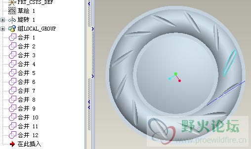

发表于 2008-11-8 06:55 | 显示全部楼层
PRT在此

发表于 2008-11-8 09:13 | 显示全部楼层
曲面做的太长了

原帖由 okkss110 于 2008-11-8 06:55 发表
PRT在此
多些!但是偶的PROE是3.0的,打不开大侠的文件,估计大侠是用4.0画的。
