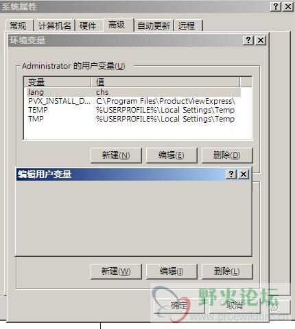

请问怎样改变ProE的语言?
我现有的是中文,我想改去英文。可是我不知道怎样?

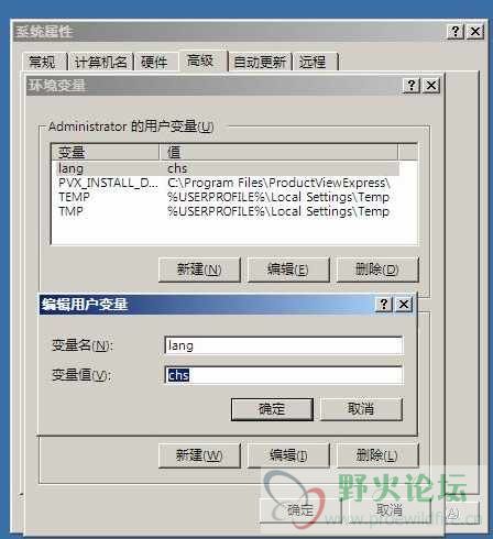

去了环境变量就行...
我的电脑__属性__高级__环境变量___去世lang  chs

发表于 2008-11-7 21:39 | 显示全部楼层
我的电脑--属性--高级---环境变量-    把 变量名为lang-- 变量值为chs    删除,
或者跟改为   lang--eng
