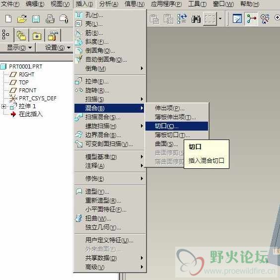

就象拉伸特征那样,既可以增加实体,也可以切割实体。例子里面的都扫描特征都是增加实体,
可我碰到的问题是需要切一个三棱锥的槽,可以用混合扫描来做么?应该怎么做呢?
发表于 2008-11-7 20:56 | 显示全部楼层
混合特征扫描 当然也可以切减材料,就像拉伸那样

发表于 2008-11-8 12:33 | 显示全部楼层
混合里面的切口就是用来切割材料的

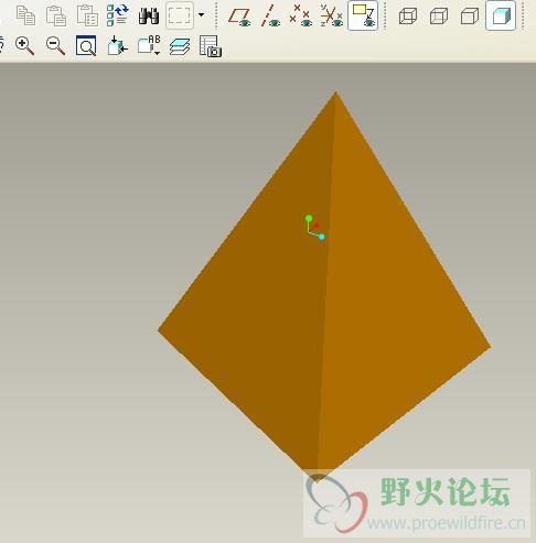

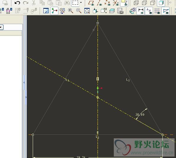

发表于 2008-11-8 15:12 | 显示全部楼层
你要的是这种三棱锥吗?这就是用混合做出来的...切出和伸出项都一样的
1.先画三角形截面
2.切换剖面,然后选择点工具,在顶点上做个点,如图,然后在菜单栏  选 草绘-特征工具-起始点..OK..(注意要选中点)
