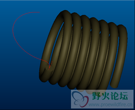

为什么下图曲线不能用Ctrl+C、Ctrl+V进行复制、粘贴?

如果你是指草绘的曲线复合成图示曲线的话
选中第一条曲线后要再用左键点一下,让它变成红色加粗,再按ctrl+C,ctrl+V
然后点选项,细节,加入第二条草绘

用特征操作进行复制
发表于 2008-11-7 19:44 | 显示全部楼层
proe 曲线合并方法图解教程(要点:依次链的选取)
http://www.proewildfire.cn/thread-9275-1-1.html

嗯,刚开始用也有这个问题,就按楼上的说的解决了
