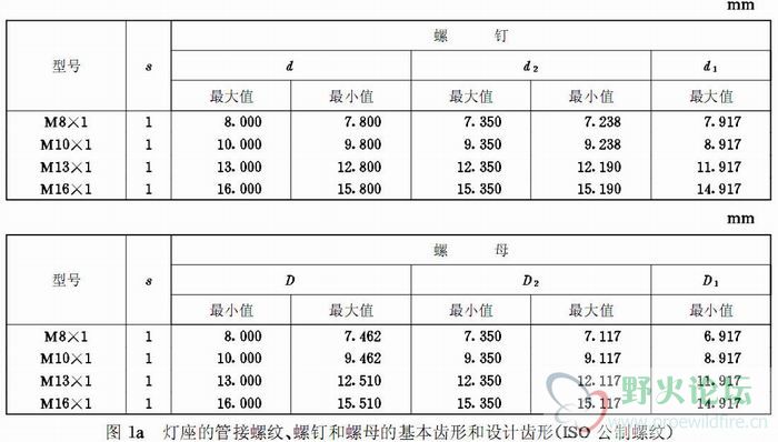

发表于 2008-11-7 10:52 | 显示全部楼层 |阅读模式
电灯泡的螺纹是什么类型螺纹
发表于 2008-11-7 20:47 | 显示全部楼层
这个还不好回答呢,你能学会用PROE的螺旋扫描就行了
113
129
 楼主| 发表于 2008-11-10 08:26 | 显示全部楼层
我是说标准,我在螺纹手册找不到这样的螺纹
也就是说它的基本牙型找不到

发表于 2008-11-11 20:07 | 显示全部楼层
原帖由 wyl0925 于 2008-11-7 10:52 发表
电灯泡的螺纹是什么类型螺纹
圆螺纹(Knuckle Thread):为德国DIN 所定之标准螺纹。适用於灯泡、橡皮管之连接。表示符号为”Rd”。

发表于 2009-3-14 20:41 | 显示全部楼层
GB17935-1999所列灯座上所用到的螺纹标准,
仅供参考
