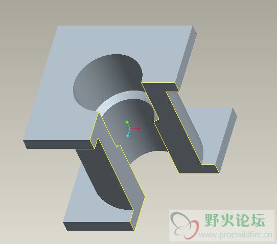

proe中的3d剖面是什么意思
怎么用呢?

3D剖也就是我们常说的立体剖,主要是用在立体图(如轴测图)中,为了表达内部复杂结构的。
3D剖要在模型中用视图管理器中创建,X截面-区域……
工程图中可以直接调用模型的3D剖面
下图就是一个3D剖的例子
附3.0文件,你可以参考一下

发表于 2008-11-8 11:32 | 显示全部楼层
不就是工程图里面的剖面在3D中表述出来么?
这样看的比较清楚。
装配里检查干涉比较好用。
