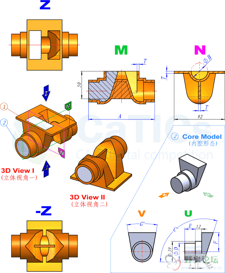

题目:
几何:对称、等壁厚、相切;其他:零件1为壳体,零件2为内腔体。内腔体如图所示完全充盈壳体的内腔空间
参数:
A=120,        B=30,        C=109,        D=30,        E=20,        F=39,        G=22,        T=4
问题:
1、零件1(壳体)的体积是多少?
答案:
1、93447.04

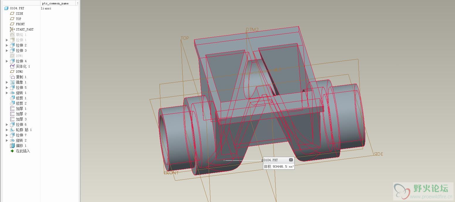

 楼主| 发表于 2017-12-14 17:00 | 显示全部楼层
难倒不是很难,但需要些技巧

发表于 2017-12-15 13:58 | 显示全部楼层
笨方法

发表于 2018-1-4 15:24 | 显示全部楼层
献丑了
0104.prt.rar
