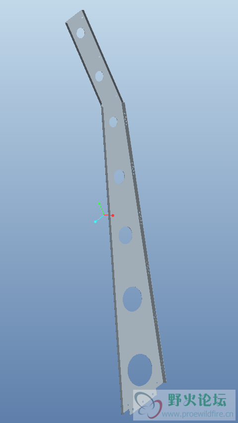

有角度的两边怎么折弯,proe5.0能打开

直接发零件合适些,同新人

新建时选择钣金--拉伸下面的有个平面--草绘

具体怎么画呢  亲 知道一下 谢谢

我用的是Creo4.0,1.新建个钣金 2.选择平面(不要选拉伸)3.草绘(根据组件零件)4.完成后选择板厚,后面就是法兰面或平面了
