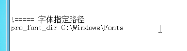

发表于 2017-12-6 19:22 | 显示全部楼层
一种是指定到系统盘的字体库,如图1
另一种是把你的字体复制到这个文件夹:D:\Program Files\PTC\Creo 3.0\M120\Common Files\text\fonts
绿色的车头换成你的路径
