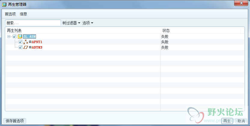

装配图出现如下再生失败,怎么排除,就告知,谢谢。
最佳答案
查看完整内容
模型树设置——树过滤器——勾选特征,即可看到模型树中的红色在此插入箭头

发表于 2017-12-6 12:11 | 显示全部楼层
有可能是装配时参照了基准点、面,
而后来参照的这些点、面发生了变动。

发表于 2017-12-6 16:21 | 显示全部楼层
重定义看看

发表于 2018-2-2 15:10 | 显示全部楼层
先把“再此插入”往上拉    看到哪一步是好的    也就能找到哪一步有问题    然后看看有问题的这一步是参考丢失还是什么问题   如果是参考丢失   你可以把原参考删除   重新定两个参考   最好用中心线   也就是一般不会变换的那3个平面里的2个    就好了

 楼主| 发表于 2018-2-2 16:08 | 显示全部楼层
Gy625546863 发表于 2018-2-2 15:10
先把“再此插入”往上拉    看到哪一步是好的    也就能找到哪一步有问题    然后看看有问题的这一步是参考 ...
你的方法是挺好的方法,我以前的proe版本有  在此插入 的功能,但是不知道为什么就没有了

 楼主| 发表于 2018-2-2 18:03 | 显示全部楼层
ok,谢谢。
