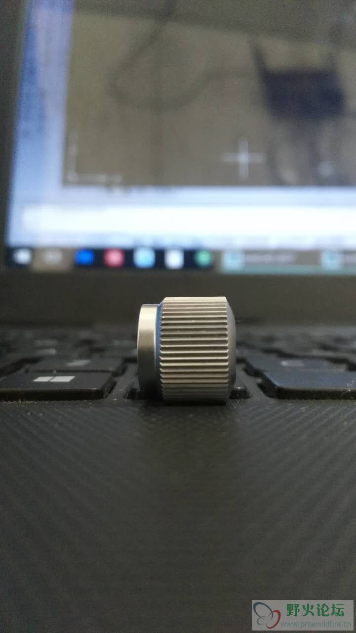

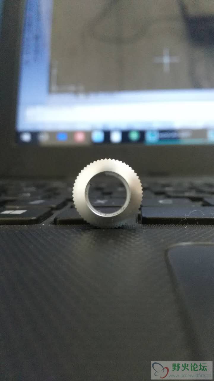

小白对这种齿不会画,求大师们指教,谢谢!

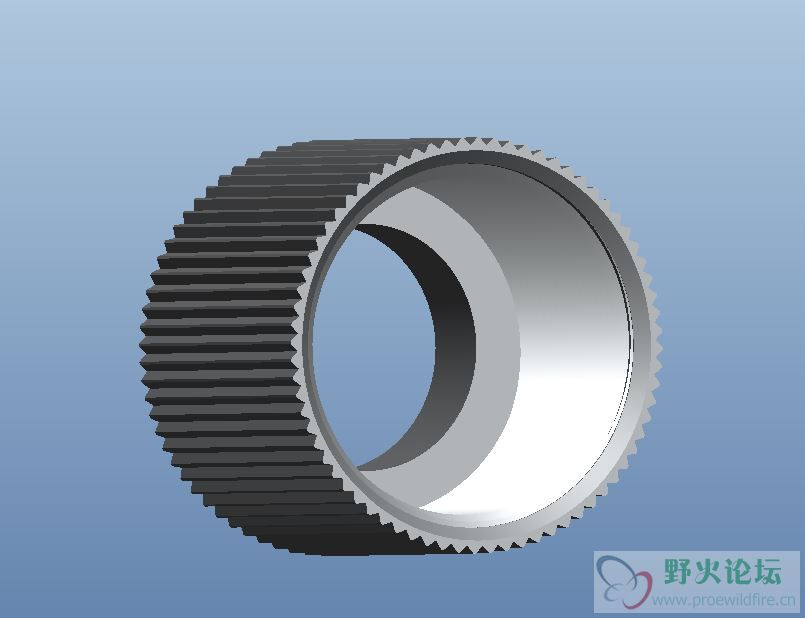

01.prt.rar (132.62 KB, 下载次数: 14) 参考这个吧

发出一个,其它阵列就OK了

旋转凸台然后拉伸切除就可以
