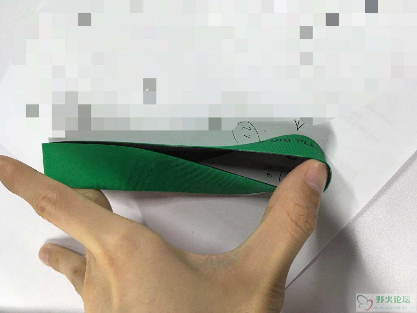

一条平皮带两端各有一根轴,转90度,如果用扭曲去做的话,皮带中间的距离从头到尾都一样。应该怎么扫描呢谢谢谢谢

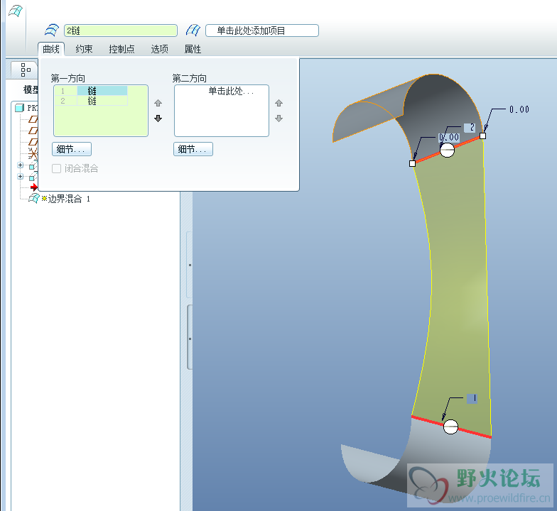

四根线,两个圆弧面可以拉伸,剩下两个面可以边界混合,也可以扫描混合

边界混合出来 扭曲的上下反了,怎么对调方向啊?而且混合的曲面宽度不一样?

谢谢,这个方法可以。边界混合之后,拉伸的圆弧面和侧面的两个面之间会有缝隙,这个缝隙可以避免吗?

设置条件相切,曲面要合并。没合并之前会有间隙

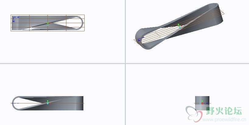

支持2楼,用边界混成就可以做出来。不过效果不怎么好呀

拉伸好后  用扭曲应该也可行, 我不会用扭曲。
用拉伸  边界混合接面的方法做,关键是要符合实际的尺寸做出来才会漂亮。实在不行就在中间插入线控制。
