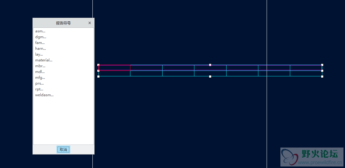

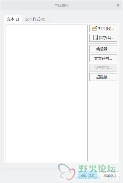

发表于 2017-12-5 14:57 | 显示全部楼层 |阅读模式
如图,报告符号不能选,怎样弄

采用“&”符号,
如果自定义参数为c_length,想引用此参数,
可以用 &c_length 的格式,此方法同样可用于注释文本等。
注意采用英文输入符号部分。

发表于 2020-7-1 18:01 | 显示全部楼层
你需要的参数不是在这个界面下添加的。你应该在表格中添加一个区域,在这个区域下双击表格才会相应的参数列表
