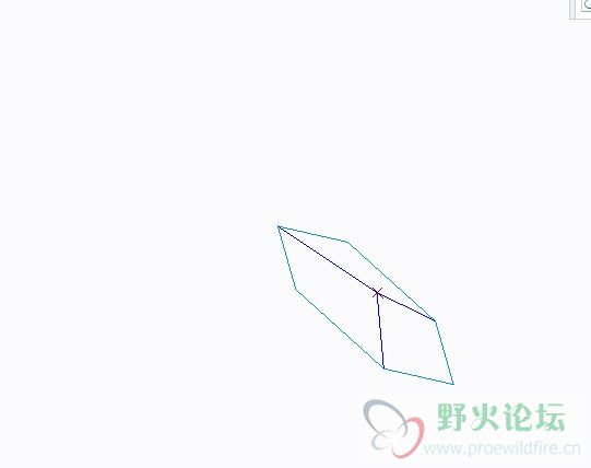

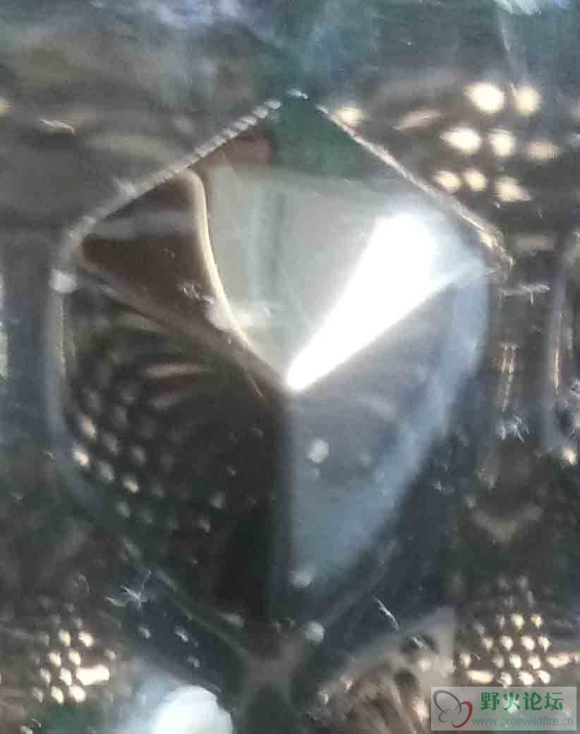

刚学,请教
下面是正六边形,过度到一个点,中间有三个楞线
做了这个,不知道改怎么做了,该用什么命令

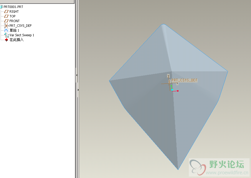

发表于 2017-12-5 08:33 | 显示全部楼层
你可以参考下这个方法  可变扫描。

真心谢谢各路大侠热心帮忙,可是我还是没搞明白,怎么能把我所做的这几条线弄成一个实体或曲面,我传个我弄了一点的文件,看看哪位好心的大侠帮我看看用什么命令能把这个弄成一个平面或实体,主要是我觉得用扫描或混成最后都不好成一点呢,请教,先谢谢了!

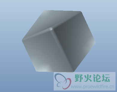

发表于 2017-12-5 14:25 | 显示全部楼层
不知道对不对,你先看看
