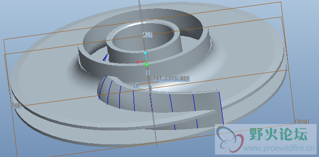

新手,希望把步骤说清楚点,不是很熟练。
叶片比盖宽了。。。。
叶片比盖宽了。。。。

上傳prt看看

不好意思,内部数据,这个我不能透漏。叶片比盖宽

不清楚你说的问题是什么

叶片比盖宽了,
那就不要搞那么宽嘛。
就贴个图片,不上part,
也不贴个模型树出来,
谁能猜得到你是什么方法生成的特征,
什么都不透露,
又怎么知道是哪里的问题,
用什么方法去解决?
内部数据,内部解决。
你说,这样子,你的问题解决的机率有多大,自己也估到。
最直观的感觉,图片中的蓝线,
是不是控制叶片的形状?宽度?不要搞那么长嘛。

再笨一点的方法就是减料嘛....

创建曲面的时候,把超出部分的曲面剪切掉可以吗?

提前把盖子的上表面复制一个, 做完叶片后用此曲面实体化 去除材料
圆柱坐标创建的。这个是一个方法,但是实施起来有点难度。
