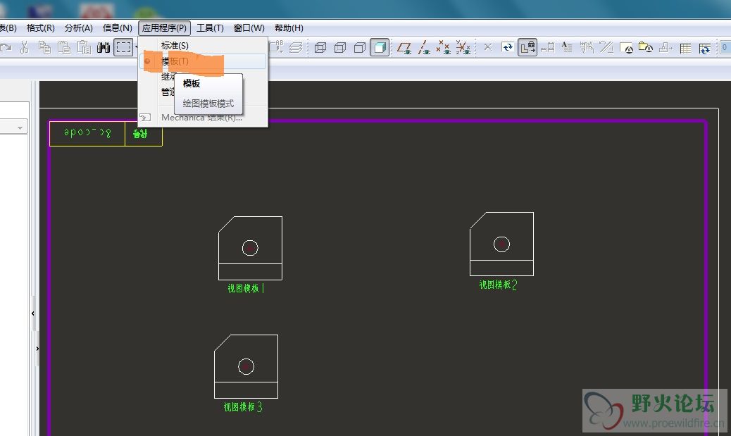

可以实现新建工程图,进入后就有三个视图的,
这个要靠“工程图模板”文件来实现。
楼主要图省事的话,可在论坛里搜一下工程图模板相关的帖子,
直接采用热心人分享的模板文件,将下载来的模板文件放到系统模板的位置。
以后新建工程图,点选相应的模板就可以了。
不过,工程图模板要与零件模板、组件模板配套使用,
因为可能每个人对工作图内用到的视图名称、参数名称等命名不同,
不配套的话,找不到相应的名称的项目。
想练习的话,可以参照论坛相关帖子,建立自己的模板文件。
可以直接修改系统的工程图模板,到满足自己的要求为止。
切换工作目录到\安装目录\proewilld fire**\template\
打开相应的模板文件,
应用程序——模板
插入——模板视图
完成后保存,
希望对你有帮助。

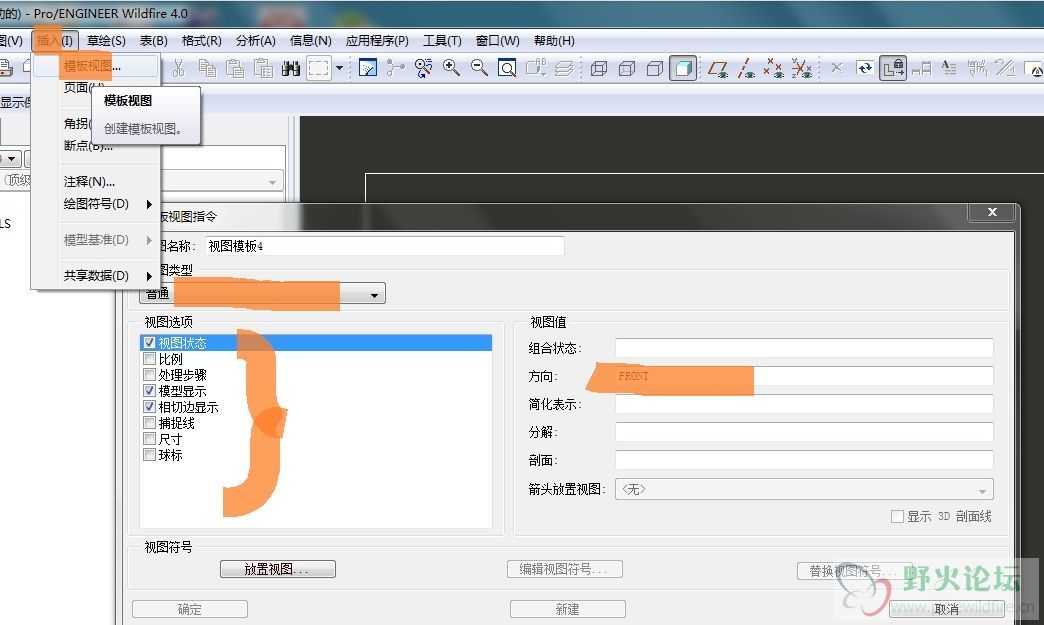

第三图中的方向FRONT,可以改为自己的命名的视图名称,
因为,零件设计完成后,很多情况下,系统默认的FRONT不适合作为主视图的方向。
例如,方向定为V1,
然后零件模板内,视图管理器内——方向——新建——V1,
完成零件的设计后,再进入视图管理器,对V1进行重定义,重新定向到合适的方向(右击,重定义)。
个人的文字功底不好,也不知说明白了没有。
