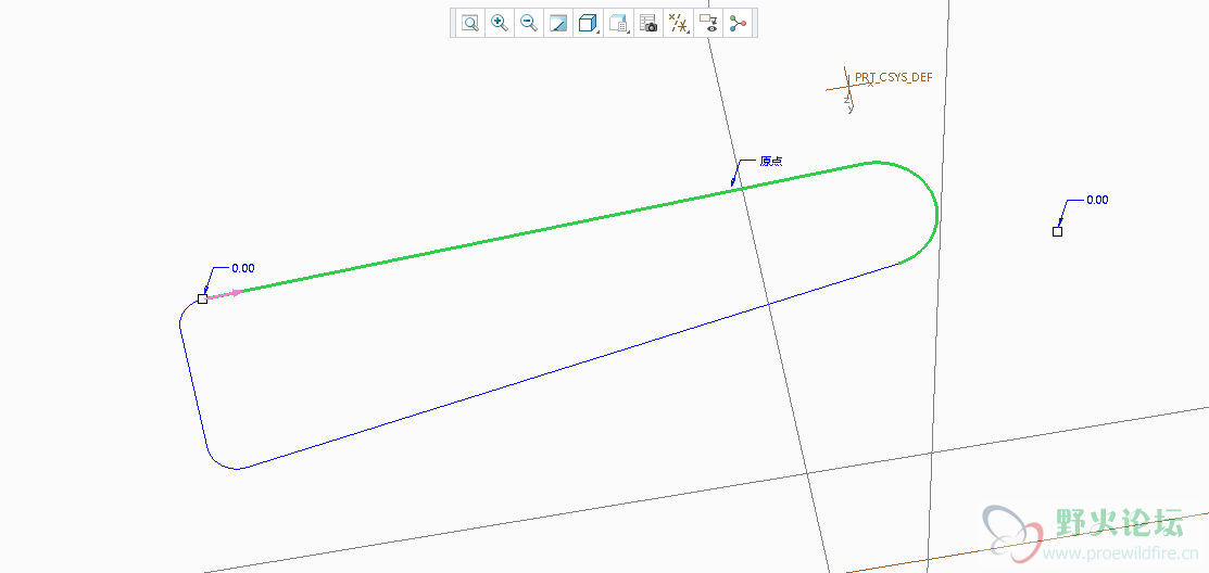

做普通扫描时,按着Shift 无法选取全部曲线,最多只能选取两条线;
无法搞定啊!!!
只能选取两条
只能选取两条

发表于 2017-12-2 08:23 | 显示全部楼层
那你可以不在扫描里面,先在外面把这整段曲线复制成 逼近曲线。试试

发表于 2017-12-2 08:24 | 显示全部楼层
不知道  那个带曲线是什么鬼。。。
我再次草绘了一下。扫描就可以选中了。

 楼主| 发表于 2017-12-2 13:33 | 显示全部楼层
13413153344 发表于 2017-12-2 08:24
不知道  那个带曲线是什么鬼。。。
我再次草绘了一下。扫描就可以选中了。
是的,再次投影草绘就可以
