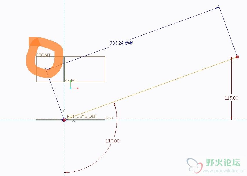

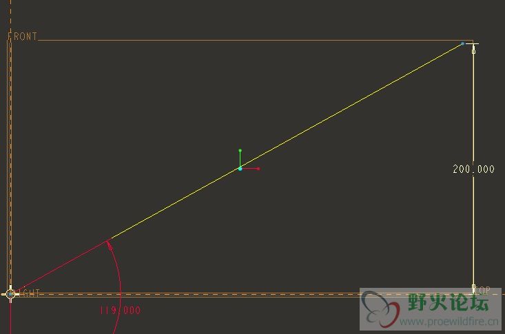

在proe中,草绘平面会随图元的大小自动缩放,
在creo中如何实现这个设设置?
还请路过的大神指点。
谢谢!

很明显,草绘的数字都是整数的,是修改过的,还是这种效果,
且是从编辑定义进入修改过的,
所以方法1、2在此无效。
只是没点“重生成”。
不过我又覆盖了一个config,现在基准面会跟随缩放。
