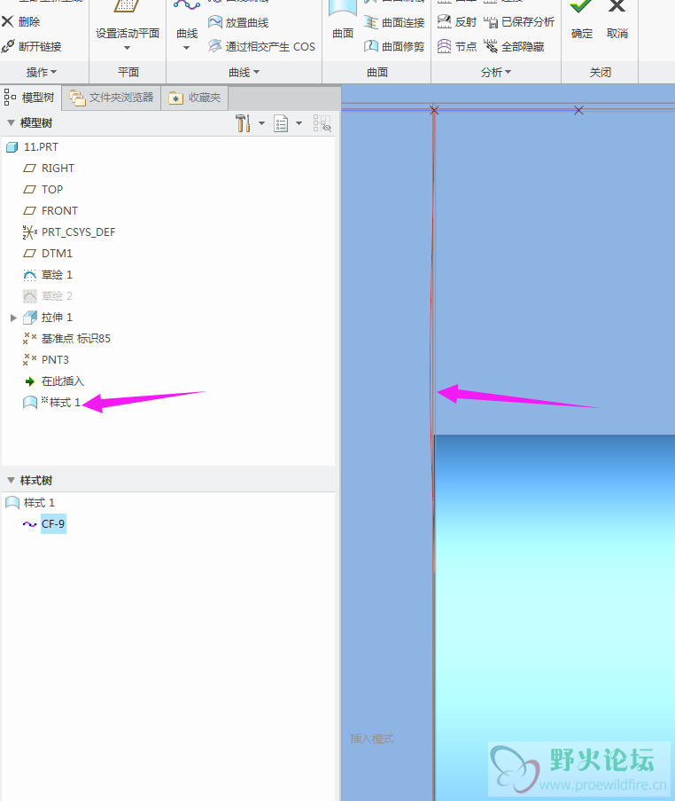

[求助] 大神们看下这个边为什么不能选法向啊

zhangyi198497 发表于 2017-12-2 09:31
应该可以了  大神帮忙看下
问题不少,首先这条线就不得劲,不能作自由曲线,明显都没在法向平面内了.
好多曲线都不用那么多点的,点这么多不容易控制顺滑度.
样式2作的曲面曲线也不对...
前面都有边界混合1了,咋又做个样式5

iskgjj 发表于 2017-12-1 17:21
曲线1没设置法向平面 这个是哪里出的题哇?这几天论坛看到好几次
