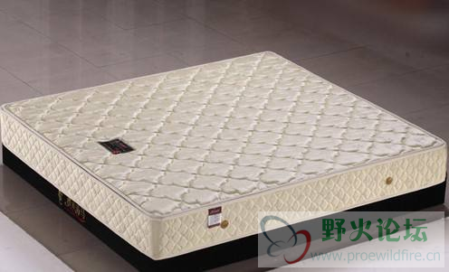

席梦思建模,求高手指点,感分享我做的PRT,但是我做的特别的卡,有没有更好的方法制作。如下图,有没大神可以做一个参考下,最好做成参数化控制截面数量的。
https://pan.baidu.com/s/1jHLUOYi

利用关系式建了一个类似的,楼主可以参考。
1201.prt.rar

这个可以换一种思路,不建模,渲染的时候做个凹凸贴图

可以试一下画装鸡蛋的那个兜的画法
