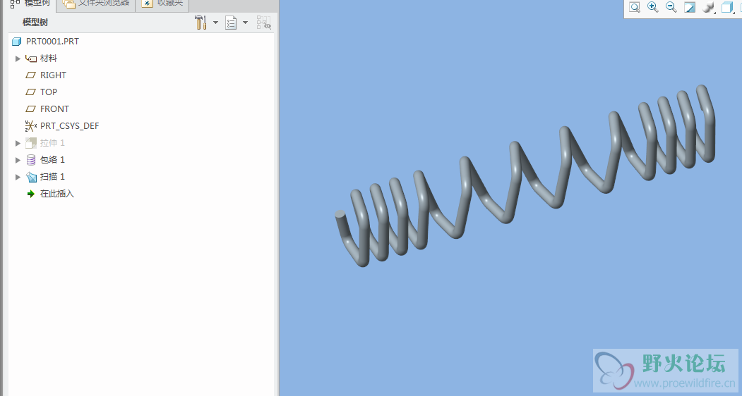

用包络只能做等节距的弹簧,变节距的弹簧怎么做,我知道螺旋扫描可以做,但包络好像不可以做,圆形的变节距用螺旋扫描可以出来,异型的,比如方形的弹簧还是变节距怎么建模。
方形弹簧
方形弹簧

螺旋扫描中,选参考旁边的间距,在里面添加间距,就可以了

我的不是螺旋扫描,我把螺旋曲线先做好的,用的是包络,后来用扫描

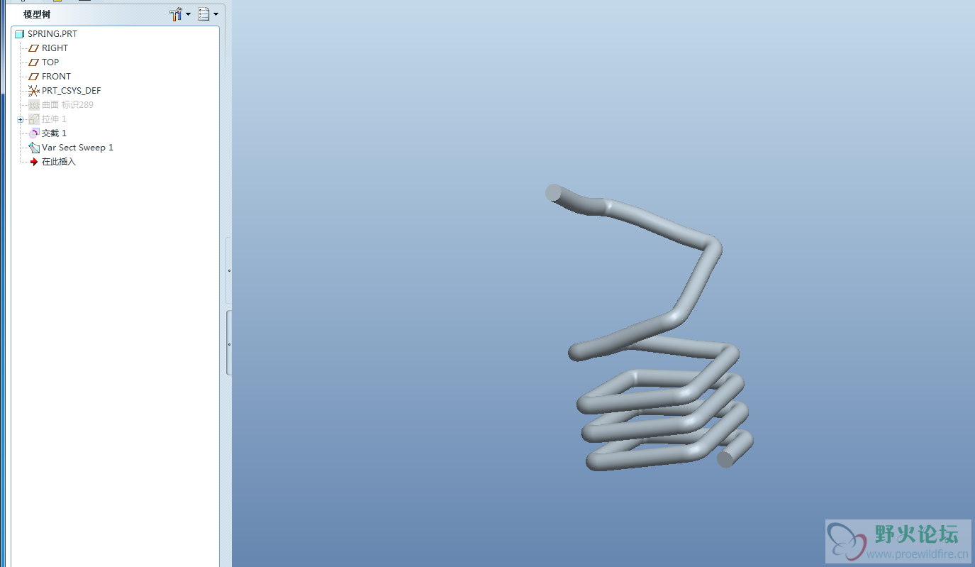

可以先用螺旋扫描做出可变螺距曲面    然后在拉伸个方形曲面   在两个曲面相交得可变螺距曲线  后用VSS扫描

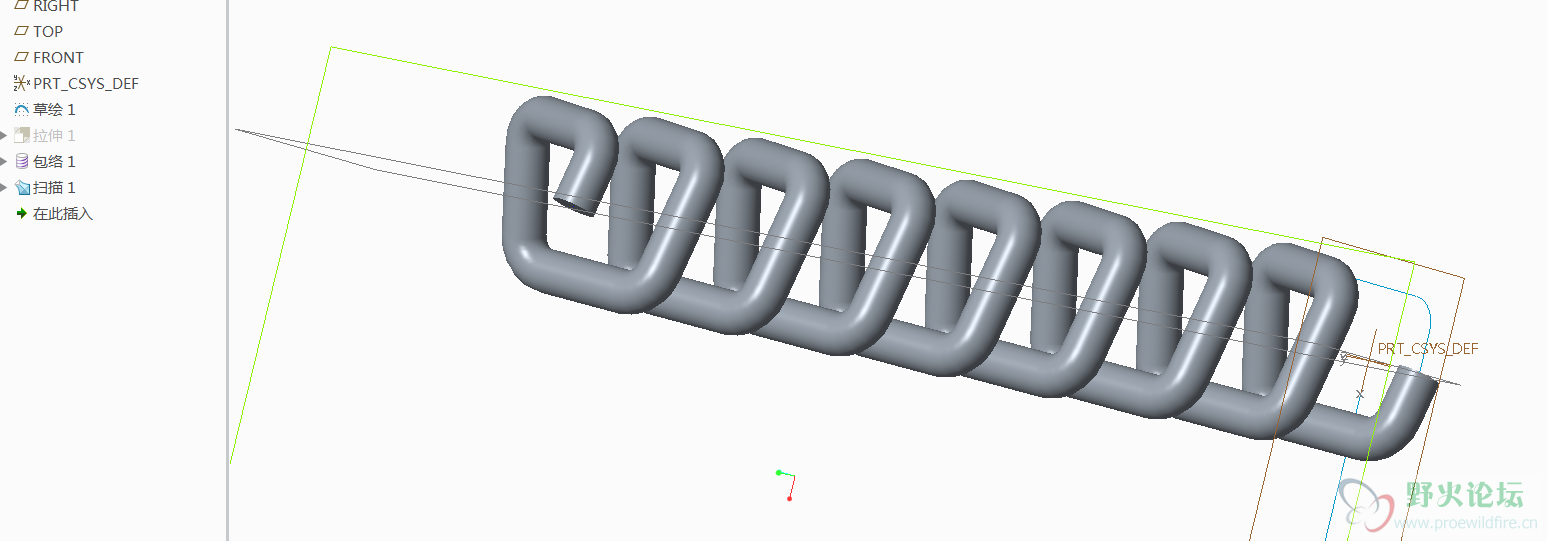

包络....

6楼方法可行

虽然有个人画出来了,但我看那是core4的,你应该打不开。我这画了个pore5.0的,没用包络,但也不失为一种方法
ps;这方法昨天逛论坛时看到的

我做出了,三条折线,中间段斜率大点,两端的斜率一样 小点就可以,是不是这样子做,
