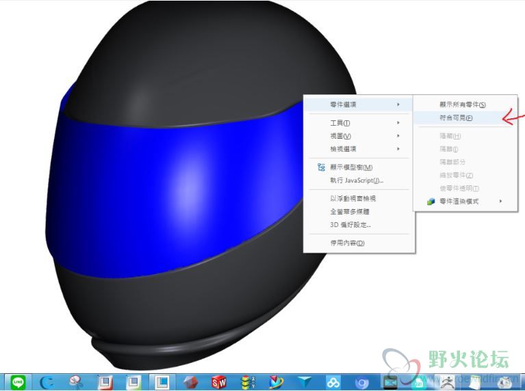

大家好,如题,我最近了解到Creo 可以将3D数模另存成3D PDF版本,用以查看,非常方便。可是我看别人发给我的三维PDF都很好操作,可我自己导出的PDF,为什么模型旋转中心那么别捏,鼠标一拽模型就飞了。请问怎么重新设置PDF里模型的旋转中心?是在PDF里设置还是在Creo里设置?或者是导出的时候设置?

點 符合可見就可 模型中心來看視圖
其他視圖定向是以cero裡面 預設的

 楼主| 发表于 2017-11-30 14:18 | 显示全部楼层
哇哈哈!谢谢楼上哈,我去试一下!
