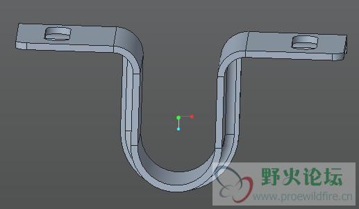

请教这个钣金怎么展平

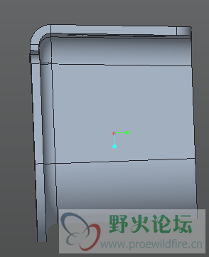

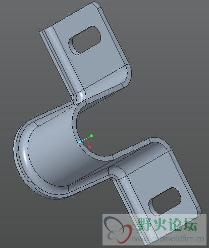

这裙边不好搞的

不好搞的直接焊上去,

添加变形区域.

裙边应该是材料挤压成型的,应该是无法展开的

这个应该是拉伸成型的,没有办法展平
