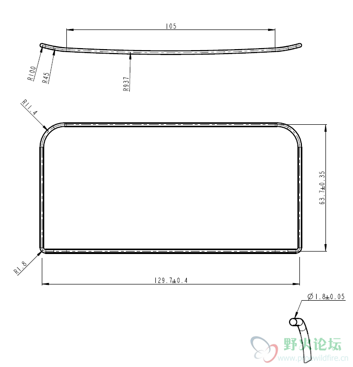

轨迹扫描终极难度练习来啦啦啦~~~

发表于 2017-11-29 15:15 | 显示全部楼层
感觉尺寸不全啊

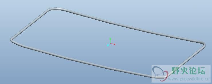

发表于 2017-11-29 23:21 | 显示全部楼层
proe5.0做的!
1129.prt.zip

发表于 2017-11-30 08:27 | 显示全部楼层
不行滴,少了个尺寸,这个尺寸没定义,可变范围就大了

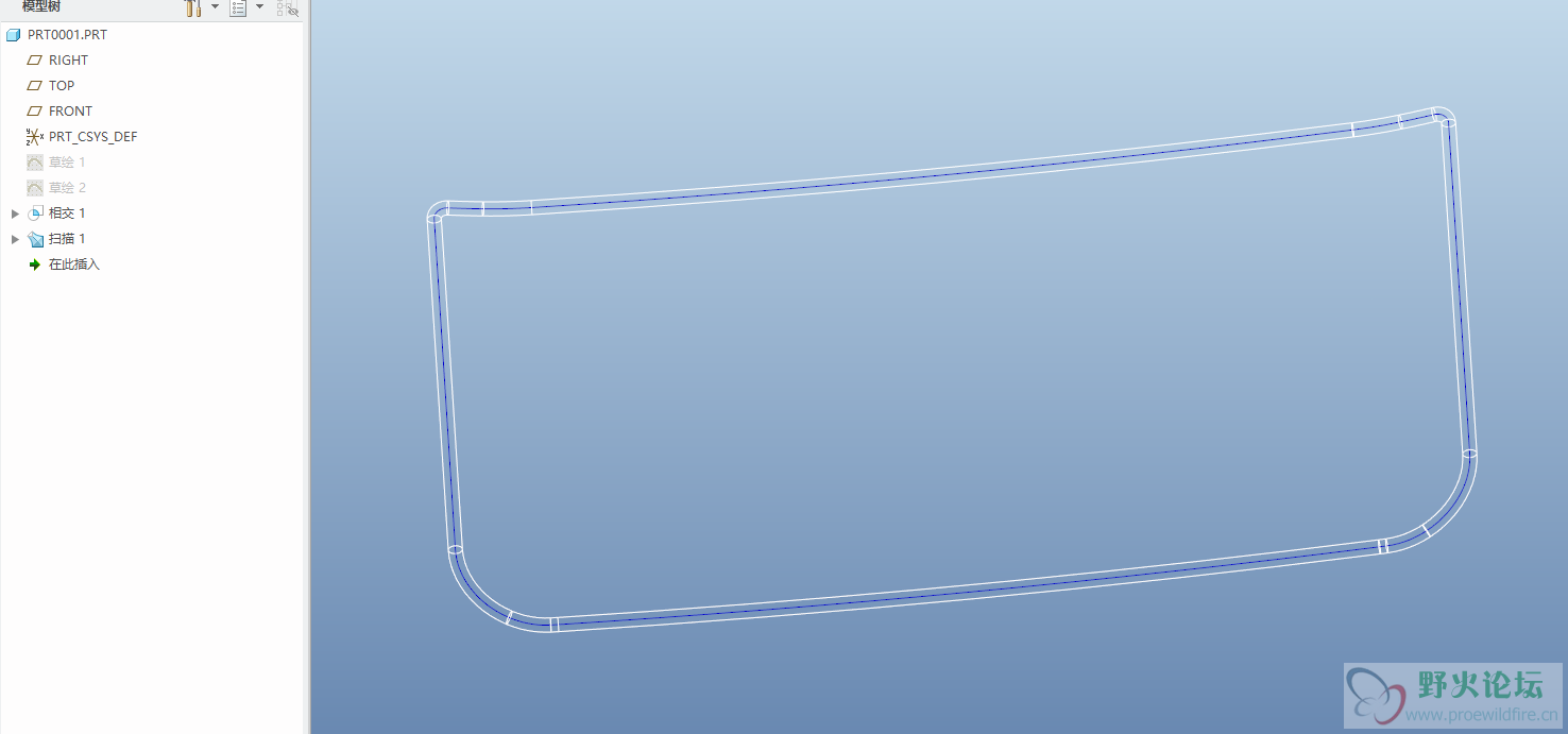

发表于 2017-11-30 10:20 | 显示全部楼层
Creo3.0做的

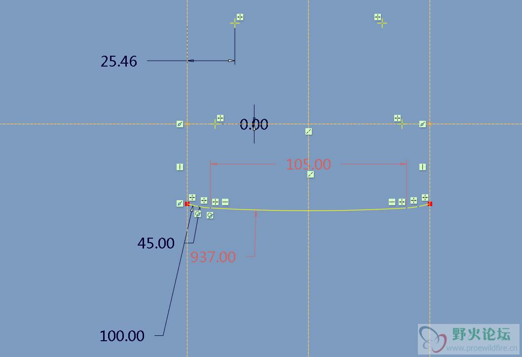

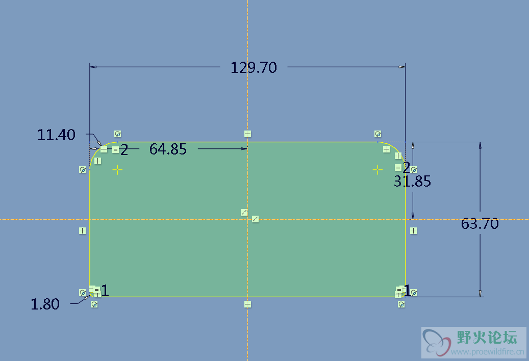

发表于 2017-11-30 10:35 | 显示全部楼层
iskgjj 发表于 2017-11-30 09:54
咋做嘛,发个Prt上来看看
图中25.46  0.00那两个尺寸只要限制它不动就可以了,装配时与这两个尺寸无关。

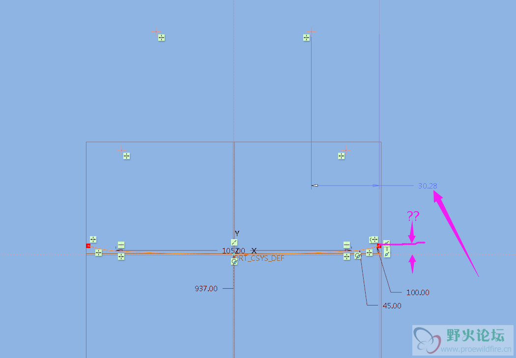

974
173
1761
发表于 2017-11-30 10:49 | 显示全部楼层
xiaohu888 发表于 2017-11-30 10:35
不好意思,刚才没有认真看图。我是这样做的,你参考下,
图中25.46  0.00那两个尺寸只要限制它不动就 ...
不行的,你怎么确定它是25.46嘛,为什么不是26不是27... 所以我说缺少了尺寸
504
622
发表于 2017-11-30 10:57 | 显示全部楼层
都可以,你明白它的原理就能理解了。这两个尺寸只是调整这几条线的高低,对生成这个实体没有关系,你可以试着调成其它的尺寸看看,这个实体有没有变化就明白了。
