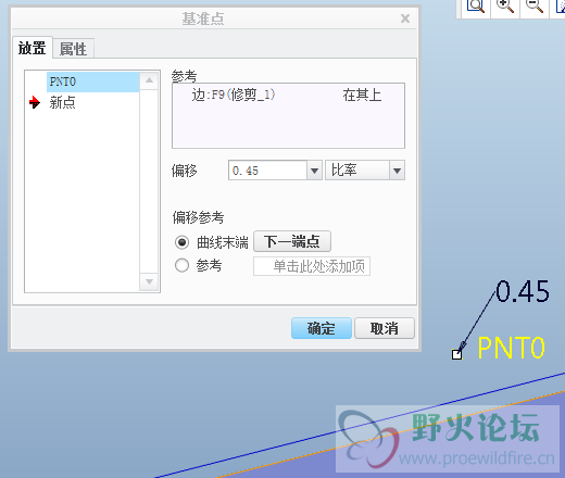

曲面由投影曲线修剪后轮廓偏移,轮廓线上创建点,发现也在两条线之外;
请问这是什么情况?    后续相临的面都没办法合并等操作

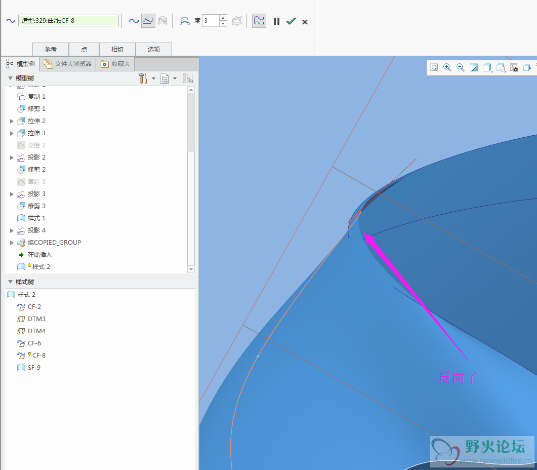

反向了哇,调整这里就可以合并了

 楼主| 发表于 2017-11-29 17:28 | 显示全部楼层
iskgjj 发表于 2017-11-29 14:12
反向了哇,调整这里就可以合并了
啊哦  果然如此  非常感谢~!

你的图里没看到有点,所以我也不清楚你说的偏移是怎么个偏法. 不过我估计不是精度的问题, 我试着点了几个点都是在线上的呢
