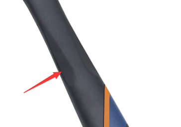

大神门  帮帮忙

发表于 2017-11-29 12:16 | 显示全部楼层
面是平的就拉伸剪切掉  再倒点圆角就OK了

发表于 2017-11-29 13:40 | 显示全部楼层
做曲面实体化就好了

发表于 2017-11-29 13:56 | 显示全部楼层
拉伸个曲面合并即可

发表于 2017-12-5 11:51 | 显示全部楼层
拉伸两个方向的曲面,在曲面相交生成曲线,边界混合生成曲面,最后实体化切除就搞定了!

发表于 2017-12-8 19:10 | 显示全部楼层
扫描
