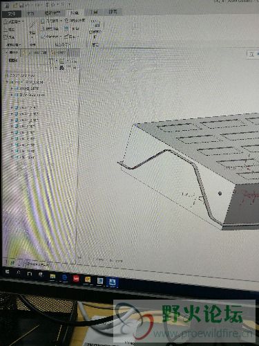

请问各位大佬,Simulate有相关的教程书卖吗?我主要做机柜箱体的结构设计方面,需要用到强度分析,静态受力分析,简单的热模拟,想学习一下相关的知识,但不知道如何下手,跪求大佬帮忙
 楼主| 发表于 2017-11-29 09:59 | 显示全部楼层
求问,重力载荷中,mm/sec2是什么单位,与N该怎么换算

发表于 2017-11-29 11:05 | 显示全部楼层
1.mm/sec2为简写就是m/s2,是加速度的单位,表示一定时间内速度的变化率。
简单可以理解为加速度=(速度2-速度1)/时间。
2.由于1kg的物体产生1m/s2所需的力刚好是1N,所以N=kg*m/s2.著名的牛2定律啊。
