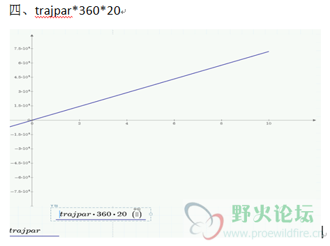

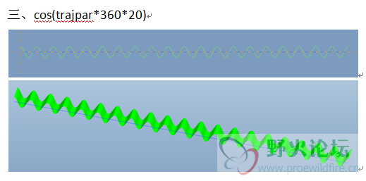

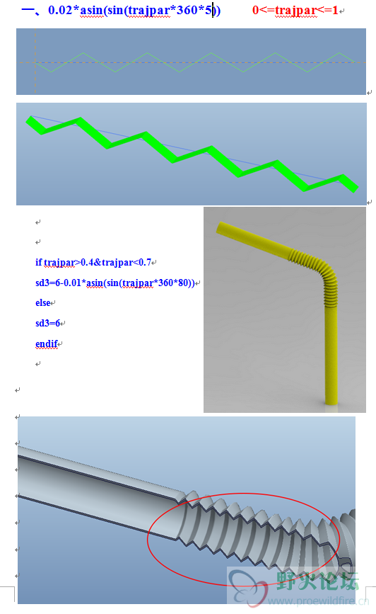

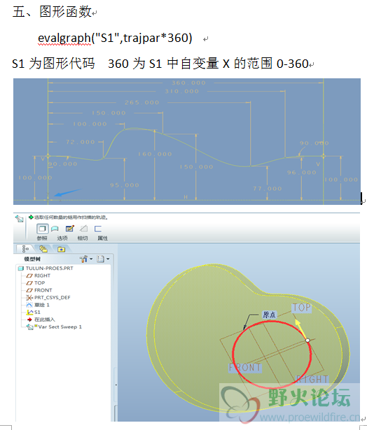

2D平面函数日常接触到的总结分享
IF语句的使用和反正弦函数
IF语句的使用和反正弦函数
运用于牛角的函数
运用于牛角的函数
余弦函数
余弦函数
正比例函数
正比例函数
图形函数
图形函数
