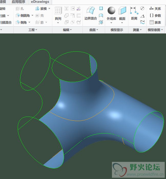

很久以前就开始使用ProE了,从野火2.0到4.0,再到creo3.0。
说来惭愧,一直都是一个半灌水,曲面设计都不会。
这不,现在总算比较清闲,可以学习一下曲面了。
这时发觉Creo的曲面颜色太亮,尤其是高光亮蓝色长时间有点刺眼。
论坛的大师哪位知道怎么调节曲面的默认显示颜色?
在此先谢过了!

 楼主| 发表于 2017-11-29 00:25 | 显示全部楼层
syscol.scl文件改背景颜色到时好用,好像没有修改曲面颜色的参数。

不是系统颜色文件的原因,不过还是谢谢你的回复!
我自己终于找到修改的办法了(修改default.dmt),效果还不错。
发表于 2018-2-5 11:37 | 显示全部楼层
請問可以分享一下修改了default.dmt哪些參數嗎?
確實很刺眼

 楼主| 发表于 2018-2-8 20:50 | 显示全部楼层
確實很刺眼
謝謝
替换目录下同名文件,(替换前备份)。
default.dmt.rar
747 Bytes, 下载次数: 114
发表于 2019-7-11 17:28 | 显示全部楼层
请问一下楼主,默认的曲面颜色如何更改呢
