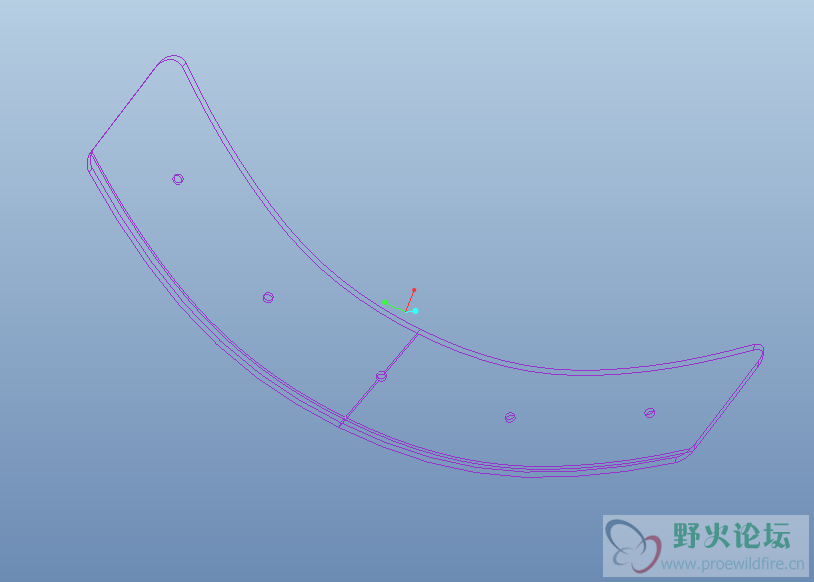

谁会展开,我是无能为力了
00008.prt.zip
176.11 KB, 下载次数: 25
838
1141

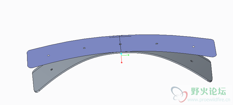

这样行不行?
00008.prt.rar
224.27 KB, 下载次数: 16
 楼主| 发表于 2017-11-28 14:11 | 显示全部楼层
这样展开的是表层曲面还是中性层啊?
838
1141
发表于 2017-11-28 14:13 | 显示全部楼层
表层曲面,我一般都是这样展开滴。。。我也是菜鸟。只会这样。。
拥抱阳光,转身心晴!
55
-3
67
发表于 2017-11-28 21:06 | 显示全部楼层
展平面组就是不知道是不是中性层,曲面不会搞。。
 楼主| 发表于 2017-11-29 10:04 | 显示全部楼层
表层曲面应该有偏差吧,板子太厚了
