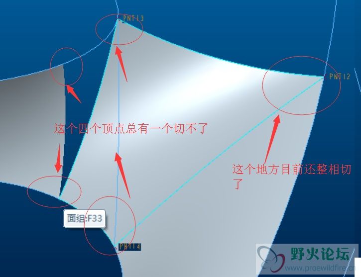

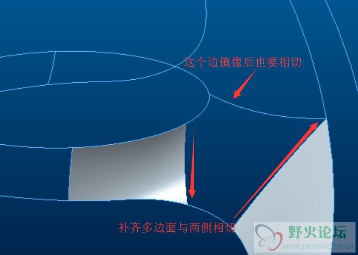

多边面修补,请求大神们教一个好的方法,谢谢!

感觉右边那个面砍的线太直了,右边箭头那都是尖角了

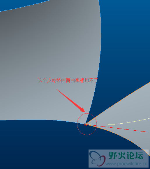

不知道怎么回事   这个五个边的顶点,一个相切了   另外一个就报错;

右边曲面砍成弧的就容易过渡了,不然那里这么尖一角不好弄哇

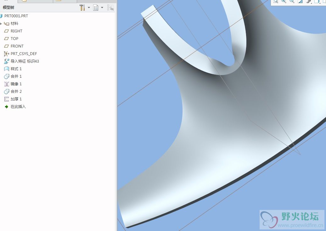

9527.prt.rar
393.7 KB, 下载次数: 13
CREO 4.0 M020
是的 谢谢 啊   学习了 !

我用Creo 4.0试了下,可以的;但是不知道为什么用PROE5.0 始终相切不了,不知道是哪里出了错啊?

看你作的是什么线了,如果是自由曲线,把端点捕捉到左边曲面的边上,拉到端点.
如果你作的是右边曲面上的曲线,那当然是不能跟左边面曲率连接的.
