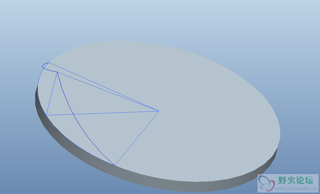

这个可变面能扫出来吗

这样吗

 楼主| 发表于 2017-11-27 11:34 | 显示全部楼层
你不会用的croe吧,太高级了,能看下可变那边链分布吗,我这怎么成不了

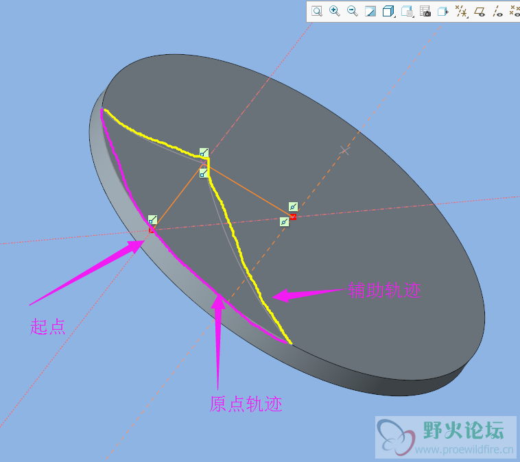

发表于 2017-11-27 12:32 | 显示全部楼层
起点放中间~~

这个用边界混合,然后合并面实体化一下就好了吧
