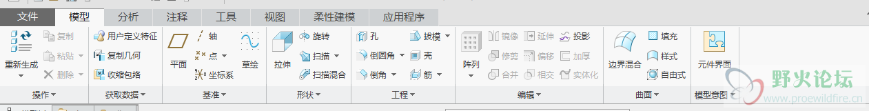

请教各位CREO 4.0 工程图选尺寸右击没有属性?要怎么调出来?还有注释里面的尺寸下面小三角也没有了。还有3D建模的模型里面模型显示和模型意图工具条也没有了。请教各位兄台要怎样调出来。在此谢过。

还有就是重新安装CREO 4.0后工具栏还是和原来一样。

这个应该是CREO 4.0的改进,属性栏的功能直接在工具条里面,可以在工具条里直接编辑!

原来的属性里面是可以调整尺寸的字高大小的,现在找不到地方

找到了,要去工具栏专门找文本样式
