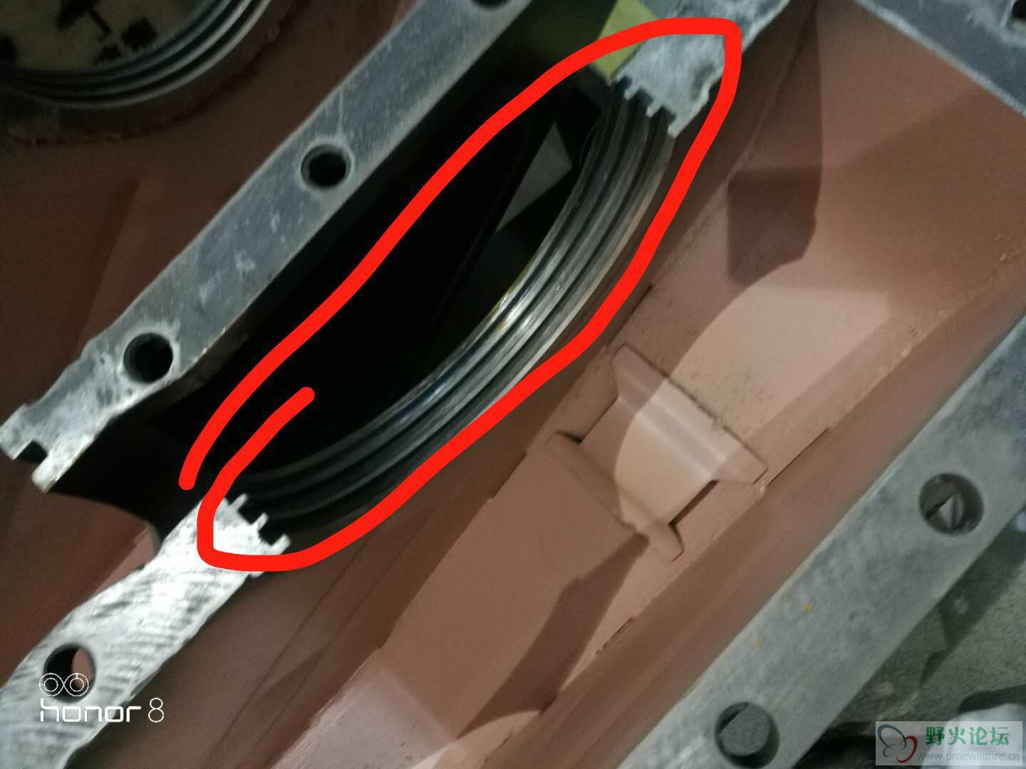

另外一边凸起来 吻合的
如图所示
如图所示

迷宫式?

叫密封环,是个塑胶的东西

密封圈

矩形迷宫密封,有些可以塞进矩形截面的密封圈,或者O型密封圈。

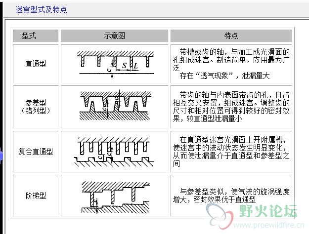

迷宫密封(labyrinth seal)是指转动零件和固定零件之间有许多曲折的小室使泄漏减小的密封。是理想的迷宫流道模型。
是在转轴周围设若干个依次排列的环行密封齿,齿与齿之间形成一系列截流间隙与膨胀空腔,被密封介质在通过曲折迷宫的间隙时产生节流效应而达到阻漏的目的。
