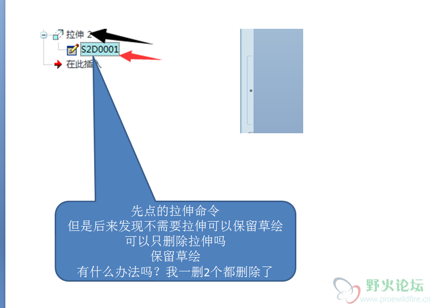

发表于 2017-11-23 13:50 | 显示全部楼层 |阅读模式
有办法吗  ?

发表于 2017-11-23 14:14 | 显示全部楼层
复制,粘贴

 楼主| 发表于 2017-11-23 17:06 | 显示全部楼层
试了不行 或者说方法不对 朋友你可以做下示意图吗 如果可以

发表于 2017-11-23 18:25 | 显示全部楼层
草绘里全选你绘的对象,复制,删掉拉伸特征,新建特征进入草绘模块里粘贴过来,粘贴时注意缩放比例为1就行了。方法不是很好,但是可补救下,而不用重新画。
发表于 2017-11-23 18:43 | 显示全部楼层
可以转成CAD再导回去

发表于 2017-11-24 07:38 | 显示全部楼层
PROE不象SW那样

发表于 2017-11-24 08:35 | 显示全部楼层
进入草绘界面,保存草绘,然后删掉,想用的时候调用你刚存的草绘文件(sec)
