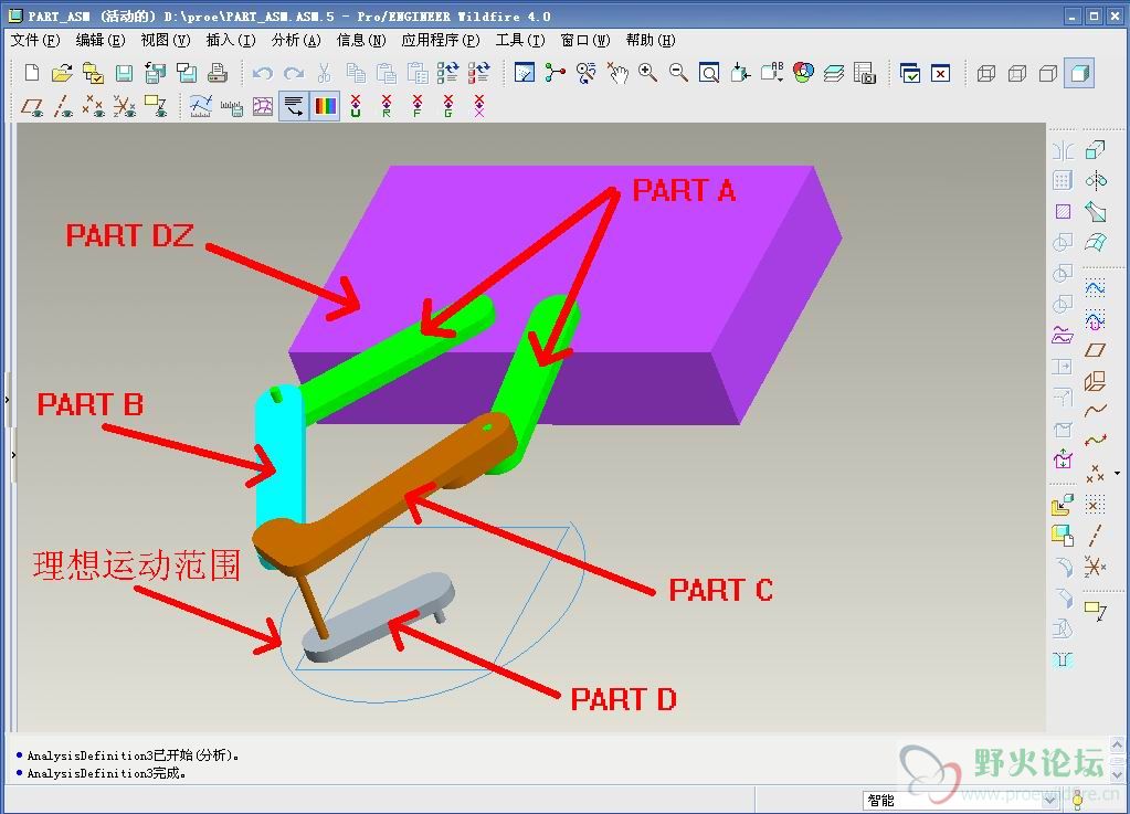

PRO/E野火论坛至今,一直潜水,不是不想给大家奉献点什么,实在是能力有限,我象一个干瘪的海绵,拼命的吸收水分,而今正好有工作中的一个实例分析,拿出来与大家一起探讨,具体实例如下图:
要求设计中考虑设备刚性和经济性,连杆的臂长越短越好,同时要求运动端运动的范围能尽可能大,我用草绘曲线来标明理想的工作范围,同时能满足动力学,即连杆运动没有死点。
所有零件档,组装档,机构模拟均在Wildfire 4.0 M040版本下进行

特别说明一点,为方便模拟我的PART_D为实际工作不存在的的部件,通过后期的驱动马达控制PART_D方便观察运动范围。也许大家有更好的方法,欢迎指正。。。
零件组装,定义所有圆柱连接均为销钉连接
运动分析:定义好驱动马达,观察有无死点,可以打开部件ABC来修改连杆臂长,打开D通过修改模拟臂来修改运动范围半径,在DZ中可以调整草图来控制运动范围中心到连杆的驱动部位相对位置。自己调整到满意为止。
