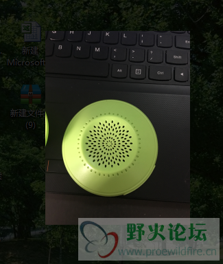

音箱外盖
音箱外盖
各位大神这是如何阵列的呢?

发表于 2017-11-23 11:03 | 显示全部楼层
應該一般環狀即可達到

发表于 2017-11-23 11:09 | 显示全部楼层
一圈一圈的陈列
 楼主| 发表于 2017-11-23 11:33 | 显示全部楼层
a28832930 发表于 2017-11-23 11:03
應該一般環狀即可達到
呵呵,
 楼主| 发表于 2017-11-23 11:35 | 显示全部楼层
是可以单比较麻烦吧 .刚入门不太了解呢?

发表于 2017-11-23 13:25 | 显示全部楼层
画一长一短的两排孔,然后阵列不就好了?

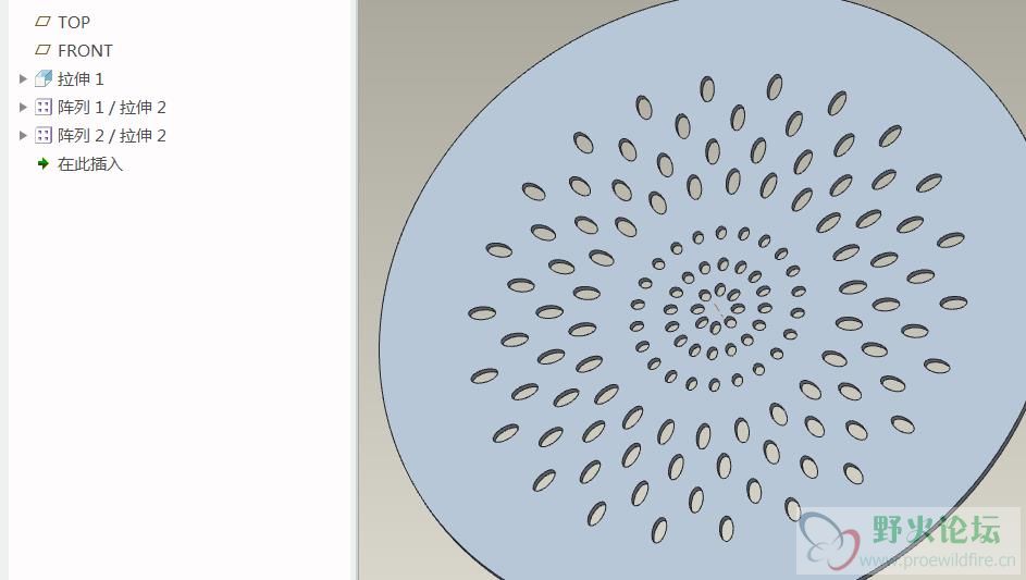

发表于 2017-11-23 15:32 | 显示全部楼层
我方法比较笨。通过两个阵列做出来,第一个通过关系,第二个就是两个方向。都是尺寸阵列。
 楼主| 发表于 2017-11-23 17:26 | 显示全部楼层
好的非常感谢,要是有副本就跟好:了

发表于 2017-11-24 08:09 | 显示全部楼层
xiaoxiaoqiu 发表于 2017-11-23 17:26
好的非常感谢,要是有副本就跟好:了
你这就叫懒了  别人跟你说最基本的方法  你要实在不会 就搜索阵列
