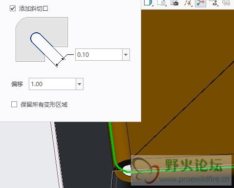

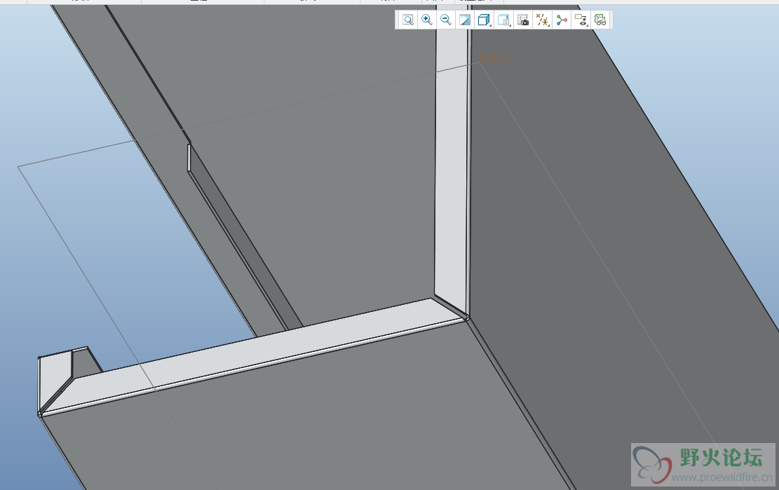

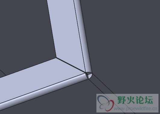

我用法兰做的钣金与别人画得扯裂缝相差很大,别人的很小,是怎么做的??

发表于 2017-11-21 20:31 | 显示全部楼层
整体比例不同。不过没事的, 你就按照正常的步骤做一圈法兰壁好了,不用在意间距的大小。钣金折好后,满焊打磨的。

发表于 2017-11-23 13:36 | 显示全部楼层
应该修改下折弯半径吧!

发表于 2017-11-29 08:42 | 显示全部楼层
折弯边的截止位置也没图1好。

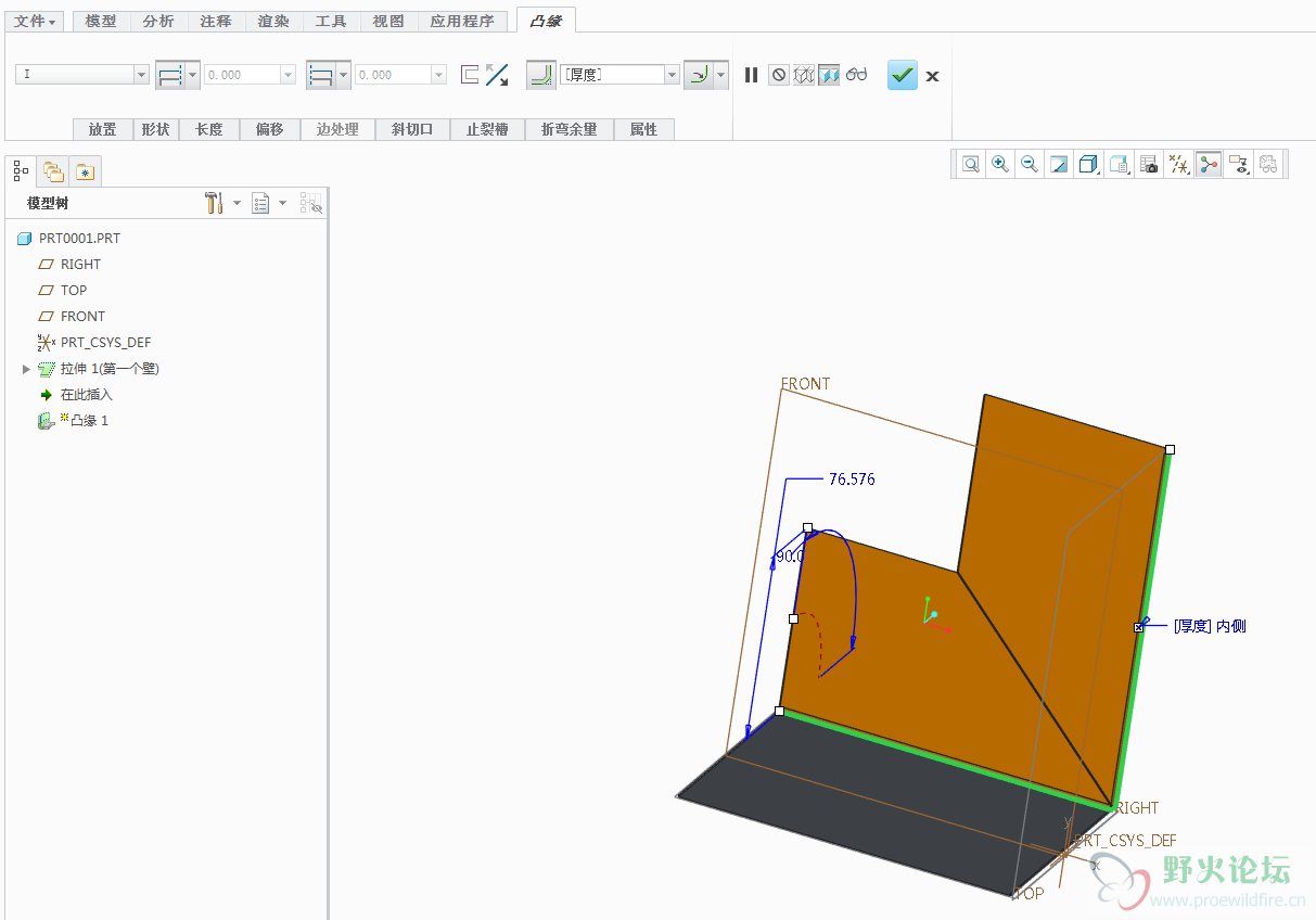

发表于 2017-11-30 17:08 | 显示全部楼层
请看截图,步骤基本应该如下:1.使用-凸缘或者法兰 命令  2.连续选择你所需要折弯的边 3.设置一下长度  4.点击确定
