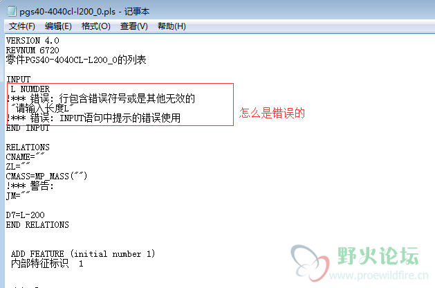

参数化模型出错请高手指教

number,你写错了

 楼主| 发表于 2017-11-21 15:41 | 显示全部楼层
那是写什么啊,不是numder么

发表于 2017-11-21 16:05 | 显示全部楼层

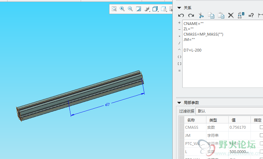

你的L是数值类型的参数,所以是那个英文,
下面的JM后面加个引号,是字符串类型的,值为空。
发表于 2017-11-21 20:44 | 显示全部楼层
2楼给你写的,细心点看看

 楼主| 发表于 2017-11-22 10:10 | 显示全部楼层
野火 发表于 2017-11-21 20:44
2楼给你写的,细心点看看
是的,谢谢!!找到问题了,哈哈
