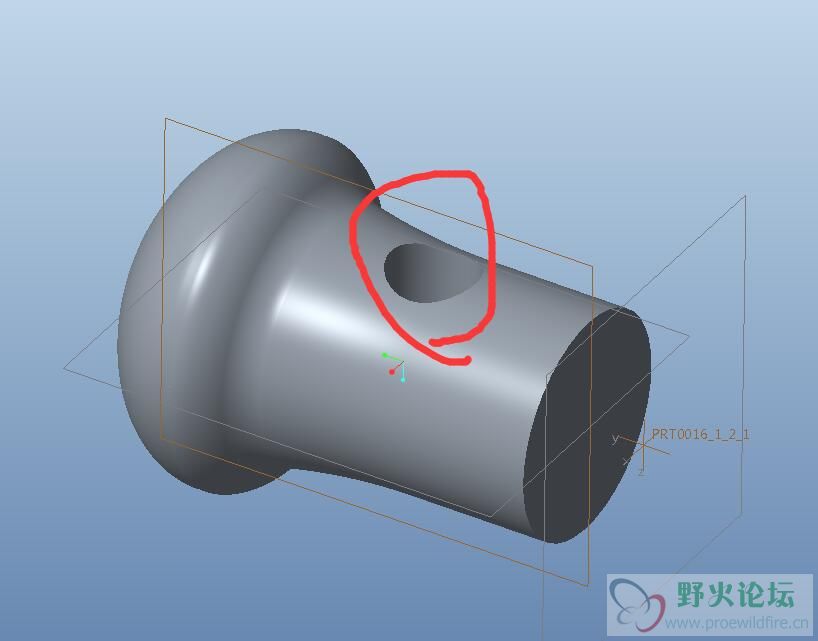

发表于 2017-11-20 17:30 | 显示全部楼层 |阅读模式
在圆柱上有孔。。有什么快速的方法可以补好
240
327
发表于 2017-11-20 17:46 | 显示全部楼层
如果与孔连接的上下面规整的话直接移除最快,如果不规整可以构面实体化实现

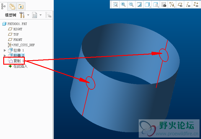

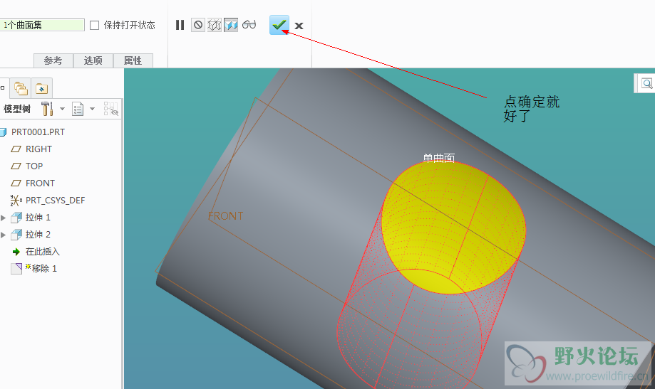

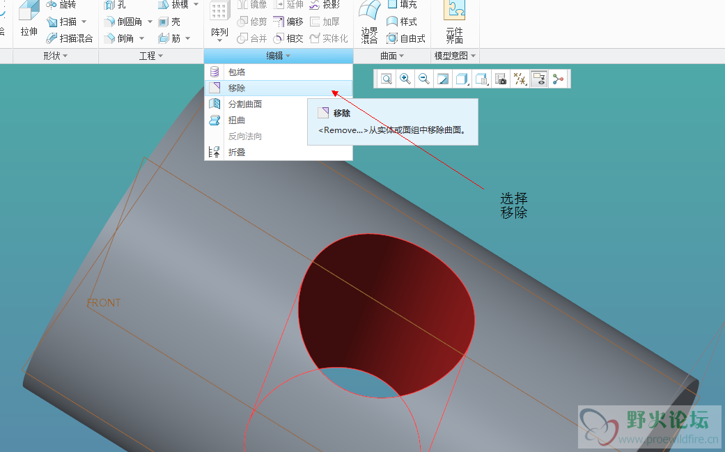

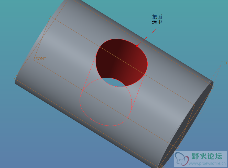

1478
发表于 2017-11-20 17:52 | 显示全部楼层

发表于 2017-11-20 23:30 | 显示全部楼层
复制也可以的

发表于 2017-11-21 14:38 | 显示全部楼层
复制那个面,取消修剪包络,然后实体化
