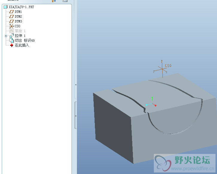

发表于 2017-11-20 11:08 | 显示全部楼层 |阅读模式

发表于 2017-11-20 11:16 | 显示全部楼层
复制曲面,然后成独立几何,去掉切除那一步,再实体化切除

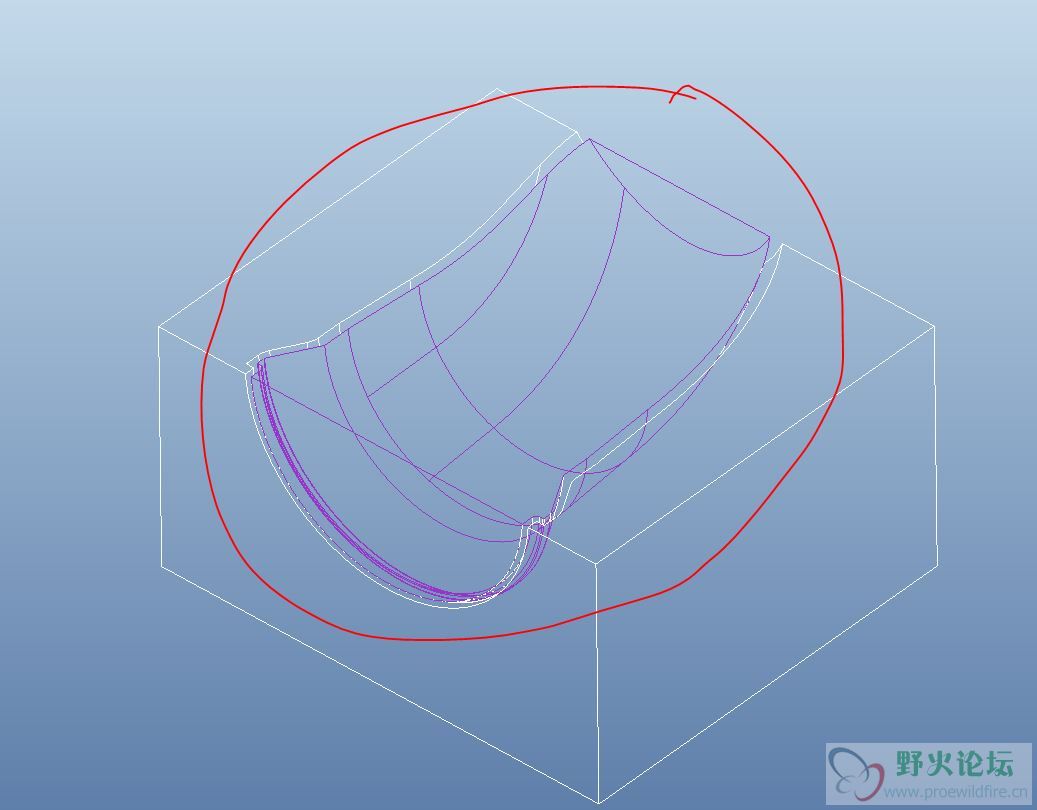

发表于 2017-11-20 11:32 | 显示全部楼层
01.JPG 复制如图的曲面,再实体化切除

Tony19760627 发表于 2017-11-20 11:32
复制如图的曲面,再实体化切除
曲面复制不大好复制
227
332
发表于 2017-11-20 11:37 | 显示全部楼层
hanyuhan 发表于 2017-11-20 11:34
曲面复制不大好复制
利用种子面来复制,然后去掉不要的几个面
