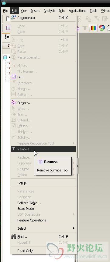

要拔模的面上有个R角  请问在PROE4.0里怎么把这R角补上啊(原零件是STP)

移除特征  stp档也可以的

请问具体是怎么做啊   我还没看懂  在我这里那个移除我现在都不好选

不是补面啊   是为了拔模   那个拔模面上段有个R角  拔模面做不出来所以就是想把这个R角补上啊
假如可以直接拔模那个拔模面怎么拔
如果必须补上那个RJ角  那个角怎么补
