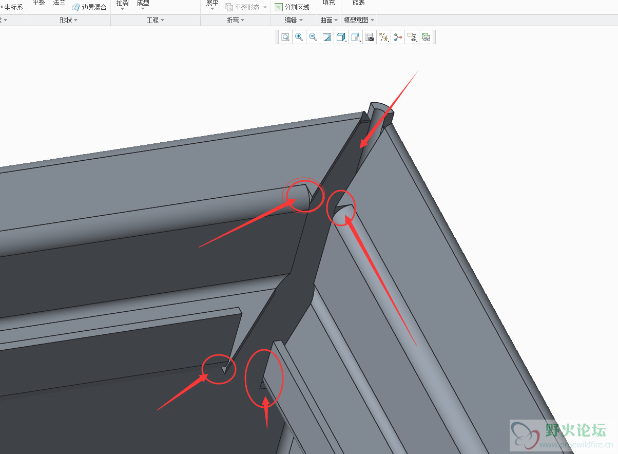

问题一:钣金法兰壁那总是有点折不上,这个怎么调 ?     问题二:间隙怎么处理小点?用creo3.0哪个工具能处理间隙?,附上图及文件

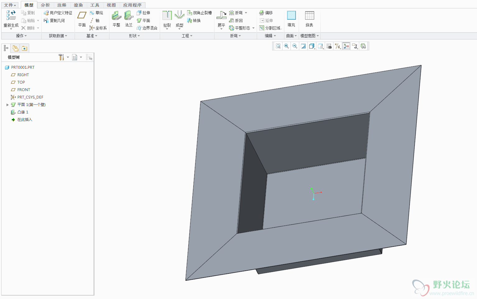

发表于 2017-11-19 18:34 | 显示全部楼层
整个钣金做得顺序不对。先整体,再一圈法兰壁。

 楼主| 发表于 2017-11-19 19:39 | 显示全部楼层
您说的整体是什么意思?做钣金的顺序是自己的经验还是有一套东西?

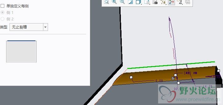

发表于 2017-11-30 17:18 | 显示全部楼层
基本的步骤应该如下:1.使用 凸缘 或者 法兰 命令  2.选择 折弯边  3. 草绘 折弯边界线 4.点击 确定 就能做出我截图的那种效果
发表于 2018-1-26 09:46 | 显示全部楼层
整体,延伸都可以。
